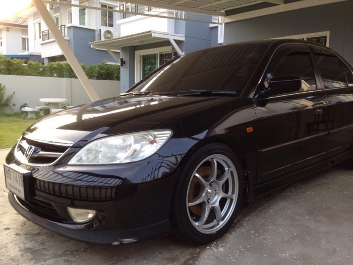

ยังกะขี่ม้าถ้าขับทางไม่เรียบ ลูกละนาดไม่ชะลอนีตูดลอยเลยค่ะ ขับเร็วโอเชเลย ในรูป โชค DC5 + ปิง เอเปกแดง พี่ใหม่เขาจัดมาให้

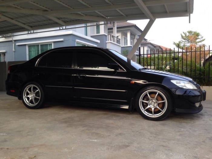

จัด DC5 ไปได้เลยครับ หนึบๆ ของผมจัดคู่กะสปริงโหลด H&R ใช้กันยาวๆทนๆครับ คิดดูว่า SPEC เค้าใช้รองรับม้าขนาด 200 กว่าตัวอยู่
body19
เข้าร่วม: 27 มกรา 2010
ตอบ: 529
ได้รับคำขอบคุณ: 332
ให้คำขอบคุณ: 280
ที่อยู่: nonthaburi
พุธ, 17 ธันวา 2014 02:37 - ขอถามรายละเอียดโช็คdc5หน่อยครับ
ลองดูจากภาพครับ กำลังดี
