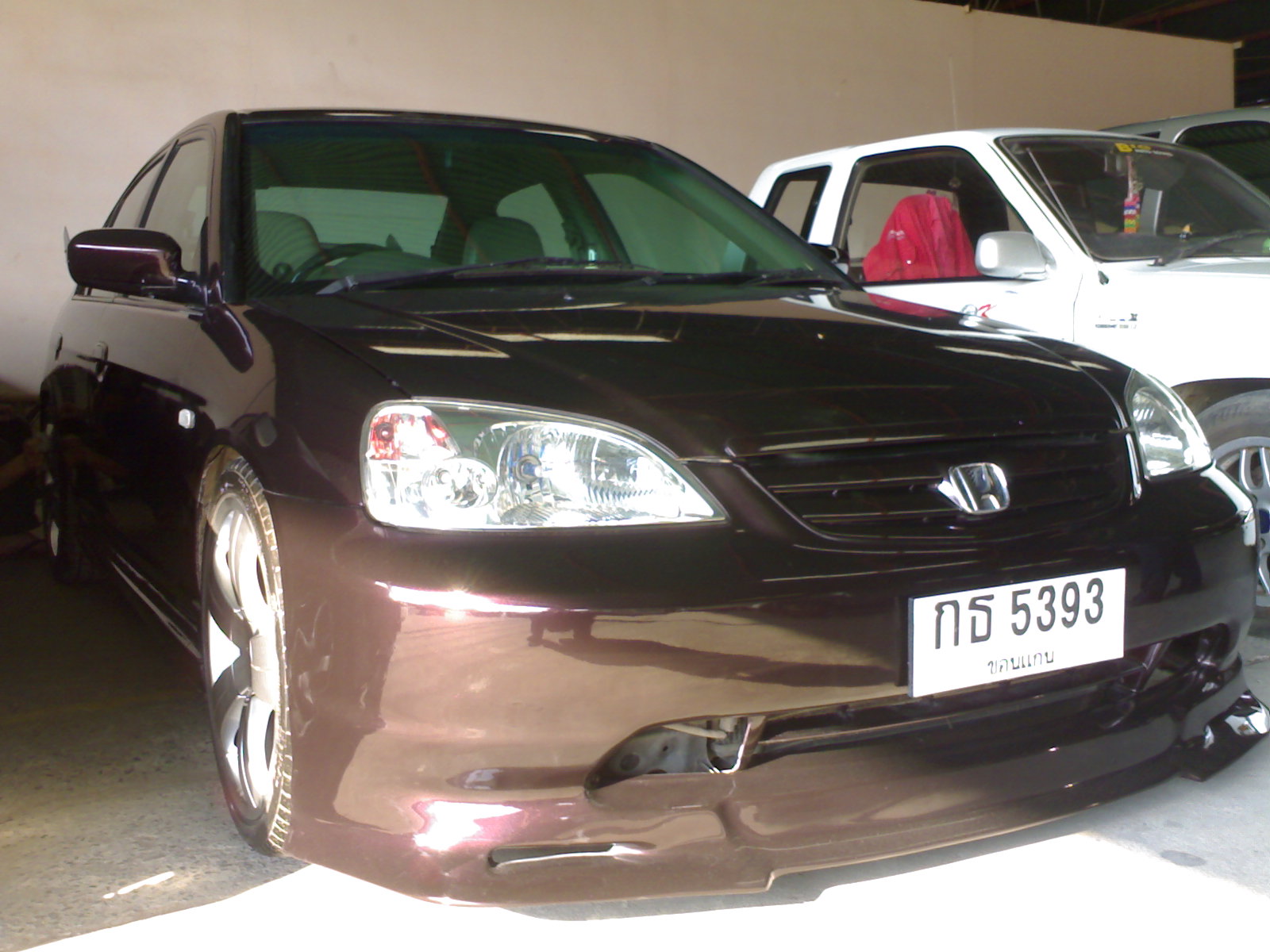

สวัสดีครับผมเป้นสมาชิกใหม่ครับ
คือผมขับ es01 เอาไปใสสปริง H&R แล้วก็เอาโช๊คเดิมไปทำเป็นสรัทปรับเกลียวได้
แต่พอนานๆไปมันเริ่มศูนย์ไม่ตรงแล้วพอมายืนหน้ารถมองไปล้อขวากับซ้ายความเอียงไม่เท่ากัน
ควรแก้อะไรแล้วก็ไปที่ไหนดีครับ
ผมคิดว่าจะไปตามที่ที่พวกพี่พูดกันคื พรเทพโช้คอัพ แต่ผมอยากมีความรู้ด้วยตอบด้วยนะครับ
ผมใส่ 18 ยาง 225/40/18 ตอนตกหลุมเสียงดัง ตักๆๆ!!!!! ตกใจ
แต่ก่อนเคยอันน้ำมันแล้วหายแต่อัดไปได้ไม่นานก็กลับมาเป้นเหมือนเดิม
ช่วยด้วยครับ

โดย สแตน ดาร์ด ของ รถ es ขวาจะเตี้ยกว่าซ้าย นิดนึง
ถ้าทำสตัทปรับเกีรยวแล้วก็ ให้ร้าน ปรับ สูงต่ำ ให้ ด้วยเลย เพื่อ ความสูงจะได้เท่ากันครับ

จันทร์, 20 กรกฎา 2009 13:05 - Re: ช่วยด้วยโช๊คใกล้เน่าแล้วมาดูอาการกันหน่อยจิ
AOFAH พิมพ์ว่า:
ช่วยด้วยครับ
โดยปรกตื ES ที่ใส่ปรับเกลียว ทำได้ สองแบบ อย่างแรกใส่สปริงที่เรียกว่า สปริงหลอด และอีกอย่าง เป็นสปริงเดิม (แต่จะต้องโดนตัดออกไปอีกอย่างน้อย สองรอบ) เพื่อจะได้มีเนื้อที่จะปรับสตรัทให้รถเตี้ยลงมา อย่างแรกจะไม่ค่อยมีปัญหาเท่าไหร่ แต่ค่าใช่จ่ายจะสูงนิดนึง เพราะจะหาสปริงที่เหมาะสำหรับตัวรถนั้นๆ แต่พอทำอย่างที่สองผลที่ตามมาก็คือ โช๊คจะทำงานหนักมากถึงแม้ว่าจะอัดมาแข็งก็จะมีอายุไม่มากนัก ใช้สักพักก็จะมีอาการกระแทกแรงๆเวลาลงคอสะพาน และความที่สปริงโดนตัดค่า K ของสปริงก็จะเปลี่ยนเลยทำให้ความสูงของรถคุณไม่แน่นอน พอโช๊คเริ่มล้า รถก็จะเตี้ยลงตามมาด้วย
วิธีแก้ไข ถ้าจะใช้แบบนี้ต่อไปก็คงจะต้องอัดโช๊คบ่อยๆ หรือไม่ก็เปลี่ยนหาโช๊ค DC5 มือสองสักชุด และถามความต้องการของตัวเองว่าชอบเตี้ยขนาดไหน เพราะว่าสปริงโหลดแต่ละยี่ฮ้อมึคุณสมบัติไม่เหมือนกัน เตี้ยมาก เตี้ยน้อย แข็ง หรือนุ่ม ลองดูนะครับ ข้อมูลนี้อาจจะเป็นประโยชน์ต่อตัวของท่านเองจะได้เลือกแบบที่ท่านต้องการได้สูงสุด หรือมีปัญหาอะไรก็โทรมาก็ได้ยินดีให้คำแนะนำ 081-723-0639
