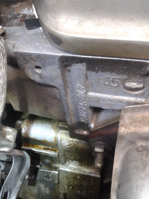

ห้องเครื่องมีคราบน้ำมันเหลืองๆเลอะอยู่ครับ ผมเปลี่ยนซิลฝาครอบวาล์วไปแล้ว
แต่ยังไม่หาย อยากรู้ว่ามีจุดไหนที่มีโอกาสรั่วและต้องแก้ยังไงครับ

น.ช.ท. โอริ่ง vtec 2 ตัว กับ ซีลท้ายเเคม ทำไม่เป็น PM มา
ตามนั้นครับ
ตามนั้นอีกคนคับ

ปัญหาประจำน่าจะโอริงวีเทค

ผมเพิ่งไปเปลี่ยนมาครับ
โอริงวีเทค จากเยิ้มๆ แห้งสนิทครับ

ขอบคุณครับ วันนี้ไปทำการเปลี่ยนโอริ่ง vtec แล้วครับ
เด๋วต้องรอดูอาการอีกทีครับ

ตอนนี้เปลี่ยนโอริ่ง วีเทคเพิ่มแล้ว ยังเป็นอยู่ เซงเลย ต้องทำไรเพิ่มอีกอ่ะครับ
