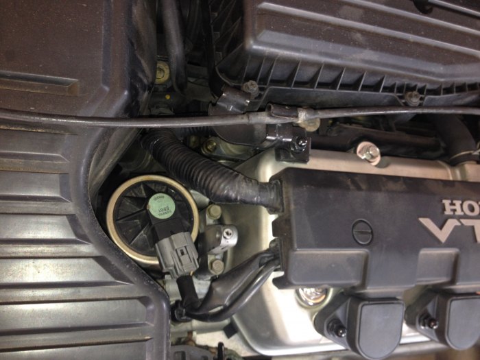

อาทิตย์, 23 พฤศจิกา 2014 22:32 - น้ำมันเครื่องเยิ้มแบบนีั้ ใช่ซีลท้ายหรือเปล่าคับ ? แนะนำอู่ให้หน่อย
เสาร์ที่แล้วไปเปลี่ยนสายพานtiming, ประเก็นผาวาล์ว, ยางอุด, โอริงฝ้าหน้า, น้ำยาซีลอ่างน้ำมันเครื่อง
ยังเหลือ วาล์วVtec ช่างบอกต้องเปลี่ยนทั้งลูก เปลี่ยนเฉพาะซีลไม่ได้ ?
แล้วก็ยังมี ซีลท้ายเครื่องอีก
คำถาม 1. วาล์วVtec เปลี่ยนเฉพาะซีลได้ไหม ?
          2. ที่ยังเยิ้มอยู่ ใช่ซีลท้ายเครื่องไหม ? แนะนำอู่นอกหน่อยครับ ผมติดต่อ H&S ช่างแสบวันเสาร์ไม่ว่างเลย

จันทร์, 24 พฤศจิกา 2014 10:31 - น้ำมันเครื่องเยิ้มแบบนีั้ ใช่ซีลท้ายหรือเปล่าคับ ? แนะนำอู่ให้หน่อย
กรณีนี้น่าจะลองดึงชุดกรองออกน่ะครับ แล้วเช็ดให้สะอาด จากนั้นจะมองง่ายขึ้นครับ

จันทร์, 24 พฤศจิกา 2014 11:55 - น้ำมันเครื่องเยิ้มแบบนีั้ ใช่ซีลท้ายหรือเปล่าคับ ? แนะนำอู่ให้หน่อย
ซีลวาล์ว vtec. หรือไม่ก็ฝาปิดพลาสติคดำๆตรงแถวนั้นอ่ะครับ. เปลี่ยนแค่ซีลอย่างเดียวครับไม่ต้องเปลี่ยนวาล์วก็ได้ครับ

จันทร์, 24 พฤศจิกา 2014 15:12 - น้ำมันเครื่องเยิ้มแบบนีั้ ใช่ซีลท้ายหรือเปล่าคับ ? แนะนำอู่ให้หน่อย
โอริงวีเทครั่วมีโอริงขายที่ศูนย์ครับ รถผมก็มีอาการอยู่ยังไม่มีเวลาเปลี่ยนเลย

จันทร์, 24 พฤศจิกา 2014 15:21 - น้ำมันเครื่องเยิ้มแบบนีั้ ใช่ซีลท้ายหรือเปล่าคับ ? แนะนำอู่ให้หน่อย
มี 3 ตัว ควรเปลี่ยน โอริ่ง-ซีล โซลินอยVTec 2ตัว เเละ ซีลท้ายเเคม ค่าของ ไม่เกิน1000฿ อยู่เเถวไหนครับ ถ้าใกล้มีนบุรี ผมเปลี่ยนให้ฟรี ง่ายๆ

ซีลท้ายแคม คือตรงไหนครับ ?
ของผมนี่ ไม่ใช่อาการ ซีลท้ายเครื่อง แบบที่ต้องยกเกียร์หรอครับ ?

จันทร์, 24 พฤศจิกา 2014 19:15 - น้ำมันเครื่องเยิ้มแบบนีั้ ใช่ซีลท้ายหรือเปล่าคับ ? แนะนำอู่ให้หน่อย
amakuzza พิมพ์ว่า:
ไม่น่าใช่ครับ ถ้าซิลท้ายเครื่องเวลารั่วจะไหลเยิ้มด้านล่างแถว ๆ อ่างน้ำมันเครื่อง ไม่น่าย้อนขึ้นมาตรงเสื้อสูบครับ

จันทร์, 24 พฤศจิกา 2014 19:21 - น้ำมันเครื่องเยิ้มแบบนีั้ ใช่ซีลท้ายหรือเปล่าคับ ? แนะนำอู่ให้หน่อย
โอริง วีเทค 2ตัวกับ ซีลยางรองครับ ราคารวมกัน ไม่น่าจะเกิน400
