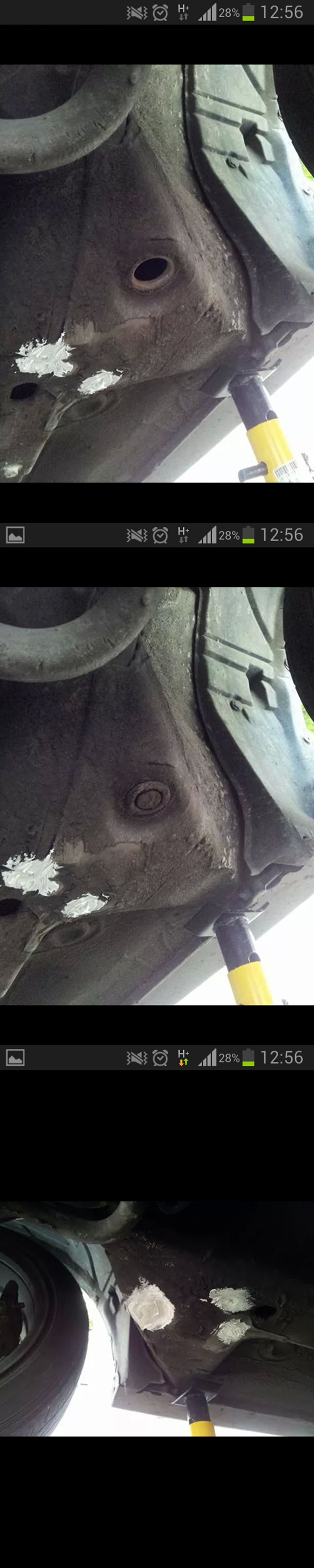

ฝั่งซ้ายคนนั่งข้าง  ต้องถอดแก้มออกจะเห็นลูกยางสีดำ มีอันเดียวครับ
ฝั่งคนขับ ให้เปิดพลาสติกซุ้มล้อออกจะเห็นลูกยาง 3 จุด ( สายดึงฝากระโปรก , สายไฟ , ไม่ได้ใช้ )
เพิ่มเติม ให้มุดไปใต้ท้องรถบริเวณใต้คนขับ และคนนั่งข้าง มันจะมีพลาสติกปิดรูอยู่ อันนี้ก็น้ำเข้าได้เหมือนกันครับ
เพราะรถผมอุดทุกที่แล้ว แต่น้ำก็ยังเข้าอยู่ สุดท้ายเพิ่งจะมาเห็นว่า พลาสติกปิดรูที่ใต้ท้องรถมันหายไป
หลังจากนี้ไม่มีมาให้เห็นสักหยดเลย   ลองดูครับ
อันนี้รูปใต้ท้องรถนะครับ
