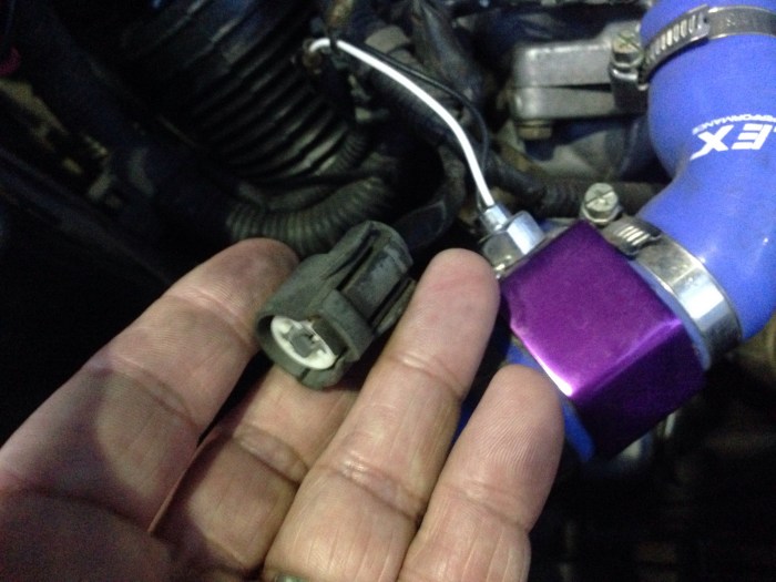

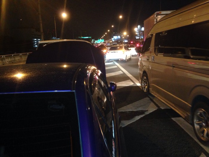

เซ็งสุดๆครับพัดลมหม้อน้ำดันมากลับบ้านเก่าเอาคืนวันลอยกระทง(รถติดสุดๆ) เซ็งสิครับางนนี้
ดีนะที่เห็นก่อนเข็มความร้อนเลยขีดกลางไปแค่สองขีด รีบดับเครื่องโทรหาช่างครับเลยได้วิธีดีๆมาฝาก
ก่อนอื่นดึงปลั๊กสวิทเทอร์โมออกมาแล้วจัดการตัดตรงกลางสาย จากนั้นปลอกสายไฟทั้งสองเส้น
แล้วมัดทองแดงติดกันเลยครับ จะทำให้พัดลมแอร์ทำงานตลอดเวลา จากนั้นปิดแอร์ ขับเข้าอู่ได้เลย
เจ้าตัวนี้ละครับจัดการตัดและต่อตรงเลย
ยืนเซ็งบนทางด่วน

พัดลมหม้อน้ำกลับบ้านเก่า แล้วต่อเทอร์โมสวิชมันจะใช้ได้หรอครับ พังสองตัวหรือว่าพังแค่ตัวเดียวครับ
พัดลมหม้อน้ำพังตัวเดียวครับ พอต่อตรงเทอร์โมสวิชพัดลมอีกตัวจะทำงานตลอดเวลา จากนั้นปิดแอร์เปิดกระจกขับได้ครับช่วยได้เยอะ
