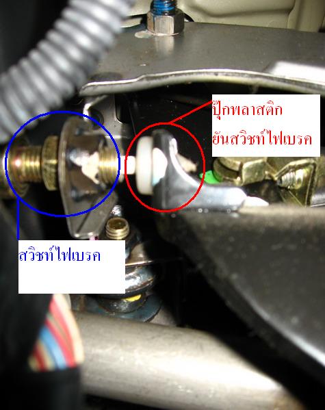

ลองเช็คสวิทช์ที่เบรคดูก่อนนะครับ ถ้าฟิวส์ไม่ขาดก็น่าจะเป็นที่จุดนี้นะครับ ตำแหน่งมันจะอยู่ที่ใต้พวงมาลัยไล่ตามคันเบรคขึ้นไปจะเห็นสวิทช์แบบ(กดดับปล่อยติด)ลองจั้มต่อตรงดูครับ
มีวิธีต่อตรงมั้ยคับ ผมลองไล่มาหมดและ น่าจะตัวนี้แหละที่มีปัญหา อยากลองต่อตรงดูต้องทำไงบ้างอะคับ

หลังสวิทช์มีสายไฟ2เส้นสี ดำ/ขาว กับ เหลือง/เขียว ก็ให้จั้ม2เส้นให้ชนกันก็พอครับ
อื้มม โอเคคับถ้าจั้มแล้วไฟเบรกติดนี่คือสวิตเสียแล้วใช่มั้ยคับ เดี๋ยวผมลองจั้มดูขอบคุณมากๆ
ถ้าไฟติดก็แสดงว่าใช่ครับ ลองหาซื้อดูครับตัวไม่ถึง500ครับ
