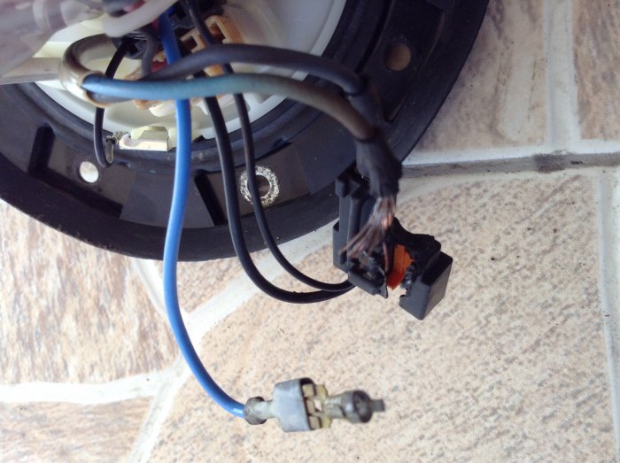

พฤหัส, 30 ตุลา 2014 21:35 - อีกสาเหตุที่รถสตาร์ทไม่ติด
วันนี้ตอนเช้ารถสตาร์ทไม่ติดทดสอบบิดกุญแจออนลองฟังเสียงปั๊มติ๊กเงียบสนิทเลยลองถอดปั๊มติ๊กมาเช็ดดูตามภาพครับ
ปั๊มติ๊กไม่เสียแต่connect ไหม้น่าจะเกิดจากสาเหตุใดได้บ้างครับผมสันนิษฐานว่าน่าจะเกิดจากconnect ผมไม่แน่นหรือมีสาเหตุอื่นอีกครับขอคำชี้แนะด้วยครับ

น่าจะใช้กระแสสูงในการใช้งานครับ

คิดว่าน่าจะสายไม่แน่นนะครับ
