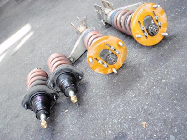

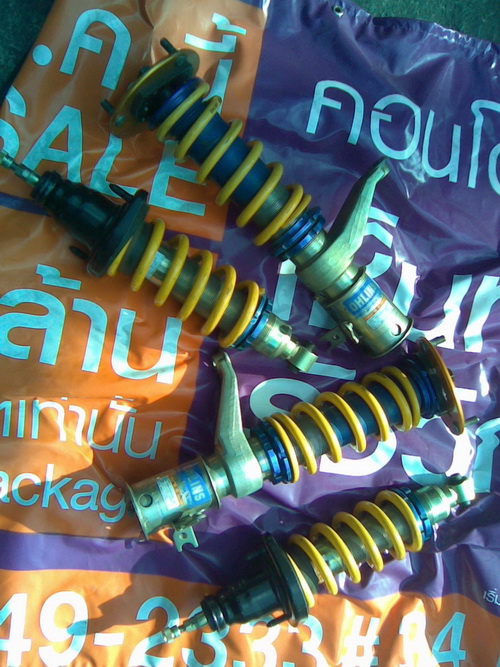

ศุกร์, 17 กรกฎา 2009 23:11 - โช้ค OHLINS ไปเจอมาอยากถามคุณบิ๊กหรือท่านผู้รู้
โช้ค OHLINS ไปเจอมาอยากถามคุณบิ๊กหรือท่านผู้รู้บอกตรงๆครับดูไม่เป็น เพื่อใครสนใจ คิดว่าราคาไม่นาจะแรงนะครับ 3xxxxx
อันนี้ชูดที้สอง
อันนี้ชูดที้สอง
อันนี้ชุดแรก
อันนี้ชุดแรก

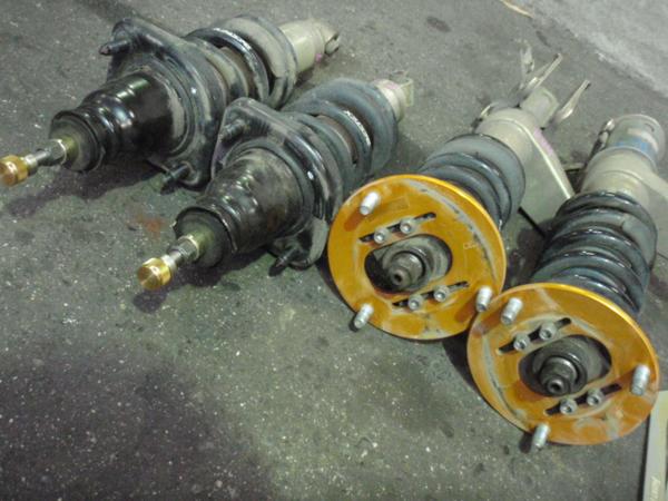

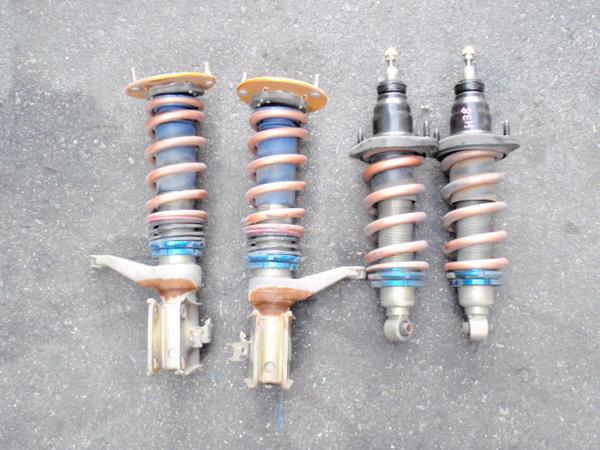

ศุกร์, 17 กรกฎา 2009 23:15 - โช้ค OHLINS ไปเจอมาอยากถามคุณบิ๊กหรือท่านผู้รู้
เพิ่มรูปครับ
เพิ่มรูปครับ
เพิ่มรูปครับ

ดูก็รู้เลยครับว่า โช๊คเทพ
ไม่รู้ว่าสภาพเป็นไงบ้าง (ดูไม่เป็นครับ)
ได้ยินมาว่าราคามือหนี่ง นี่ราวๆ ครึ่งแสนเลยนี่ครับ

สภาพก็ตามรูปอะครับ แต่เรื่องราคาเท่าที่ได้ยินมาน่าจะเกือบแสนนะครับรอผู้รู้ดีกว่า

ทั้ง2ชุดนี่ไม่น่าจะใช่ปริงเดิมแล้วอ่ะครับ ดูจากขนาดสปริงเเล้วเหมือนจะแข็งแน่ๆ
แต่ชุดแรก OHLINS+1 นี่ไม่ทราบจริงๆครับว่าหมายถึงอะไร รุ่นอะไร
ส่วนชุดล่าง น่าจะเป็นรุ่น PCV ( PCV เป็นรุ่นก่อน รุ่นล่าสุดคือรุ่น DFV )
แต่PCVของผมจะเป็นสปริงเดิมสีเหลืองที่ติดโช๊คมาเลย และจะไม่มีเขียนค่าKที่สปริง เด่วจะแนบรูปหั้ยดูด้านล่างนะครับ
ส่วน2ชุดนี้ ผมไม่รู้จะแนะนำตัวไหนจริงๆ ถ้าอยากได้จริงๆแนะนำหั้ยเลือกตามสภาพ+ความพอใจไปเลยดีกว่าครับ
ก่อนจะตกลงใส่ก้อลองกดแกนโช๊คและเช๊คหัวบอลจ๊อยดูนะครับ ว่ายังใช้งานได้ดีอยู่มั้ย
ถ้าไม่ยอมหั้ยลองกดก้ออย่าไปซื้อครับ เสี่ยงเกินไป

สปริง swift ที่ในเหนในรูปคือสปริงคู่บารมีของ ohlins ยี่ห้อหนึ่ง ซึ่งเป็นที่นิยมในรถแข่ง ซึ่งค่า k เท่าไหร่ก็ไม่อาจทราบได้
ส่วนเรื่องสภาพดูในรูปไม่สามารถบอกได้ วิธีเช็คก็คือ ต้องมือลูบที่แกนโช้ค ว่ามีรอยหรือตามดหรือเปล่า ค่อยๆลูบให้ทั่วทั้งแกน อีกอย่างถ้าทำได้ควรที่จะหมุนสตรัทลงมาต่ำสุด เพื่อให้สปริงตกลงมาข้างล่าง ปรับค่าความแข็งหนือที่หัวโช้คให้อยู่ในตำแหน่งเดียวกันทุกตัว แล้วลองกดโช้คดู ว่าสภาพเปนไง สภาพที่ดีคือมันต้องค่อยๆยืดๆๆๆๆ และแต่ละตัวควรที่จะยืดออกในระยะเวลาที่พอๆกัน(ถ้ากดโช้คแล้วปล่อยมันเด้งสวนขึ้นมาทันทีและยุบแล้วไม่ยืดแสดงว่าพังแล้ว
ส่วนร้านที่เค้าไปซ่อม ohlins กันเยอะๆก็คือร้าน วิน อยู่ซอยเรวดี 0815635002
ส่วนถ้าจะเสียงตังซื้อโช้คทั้งที เลือกที่สภาพดีๆ อย่าคิดว่าซื้อโช้คพังแล้วเอามาซ่อมใช้ก็ได้ ยังไงมันก็คือโช้คซ่อม
