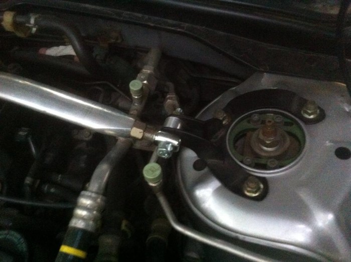

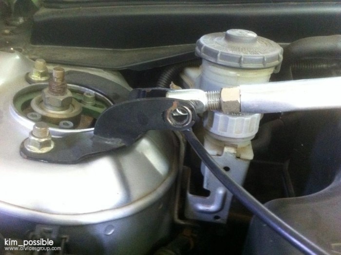

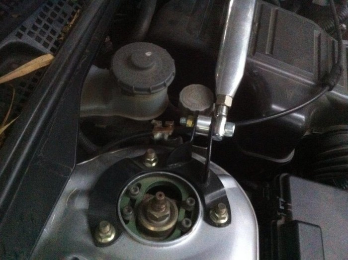

พอดีผมได้ซื้อค้ำโช๊คหน้าจากเพื่อนในคลับมา แต่พอเอามาใส่ดันไปติดกับกระปุกน้ำมันคลัชตัวบน ก็เลยลองหาวิธีแก้โดยไม่ต้องการที่จะย้ายกระปุกคลัช ผลที่ออกมาก็เป็นอย่างในรูปครับ ผมว่าความแข็งแรงก็คงไม่น้อยไปกว่าเดิมเท่าไร ท่านใดเจอปัญหาอย่างผมลองทำได้นะครับหรือจะช่วยแชร์วิธีการแก้ไขอย่างอื่นมาก็ดีเลยจะได้เก็บเป็นข้อมูลสำหรับท่านอื่นครับ ขอบคุณครับ
ติดกระปุกน้ำมันคลัชตัวบนครับ ถ้าไม่ใช้วิธีที่ผมทำก็อาจย้ายกระปุกก็ได้ครับ
บูชอลูมิเนียม โตนอกประมาณ 22 มล โตใน 11 มล หน้าประมาณ 14 มล

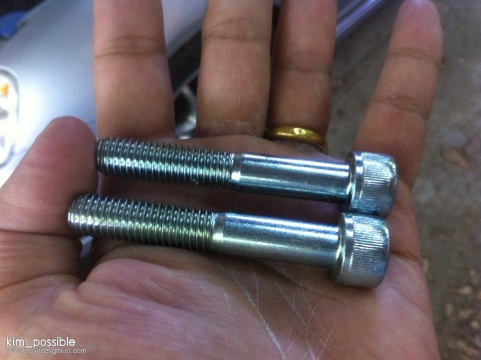

สกรู M10 ยาว 50 มล
สกรู M10 ยาว 50 มล

เอามันออกมาไว้ด้านนอกเลยครับ
ความแข็งแรงก็โอเคเลยครับ
ลองทำดูครับ ไม่ยาก พอดีอลูมิเนียมให้เพื่อนรุ่นน้องกลึงให้

ลองเอาแหวน1มิล ลองที่น๊อตโช้ค สัก 3 ตัว จะดีกว่าไหมครับ
