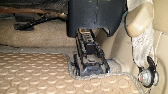

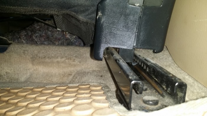

คือผมซื้อเบาะมาจากคนในคลับนี่แหละคับ ใส่มาตั้งนานเพิ่งสังเกตุว่าความสูงเบาะไม่ท่ากันด้านคนนั่งซ้ายจะต่ำกว่า แต่ที่รู้มานานแล้วคือด้านคนนั่งซ้ายจะลุกยากรู้สึกว่ามันจะลาทมากกว่า ก็เลยอยากถามว่าขาเบาะมันต้องมีทั้ง2 ฝั่งใช่มั้ยครับแล้วมันมีขายมั้ยครับ
ด้านคนนั่งซ้ายไม่มีขาเบาะ
ด้านคนขับมีขาเบาะสีทองๆนั่นนะครับ

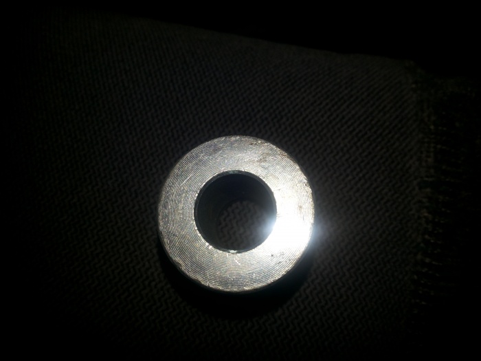

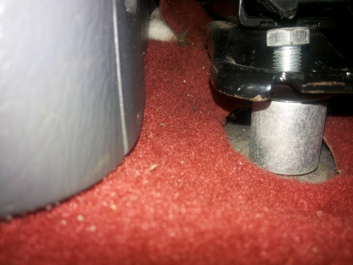

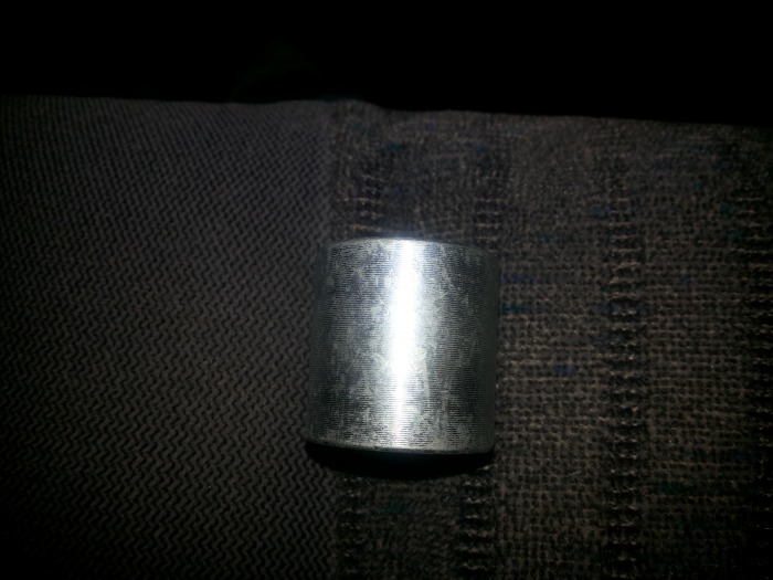

บูทรองขารางเบาะหน้าตาประมาณนี้
ถามเรื่องเบาะDC5หน่อยคับ
