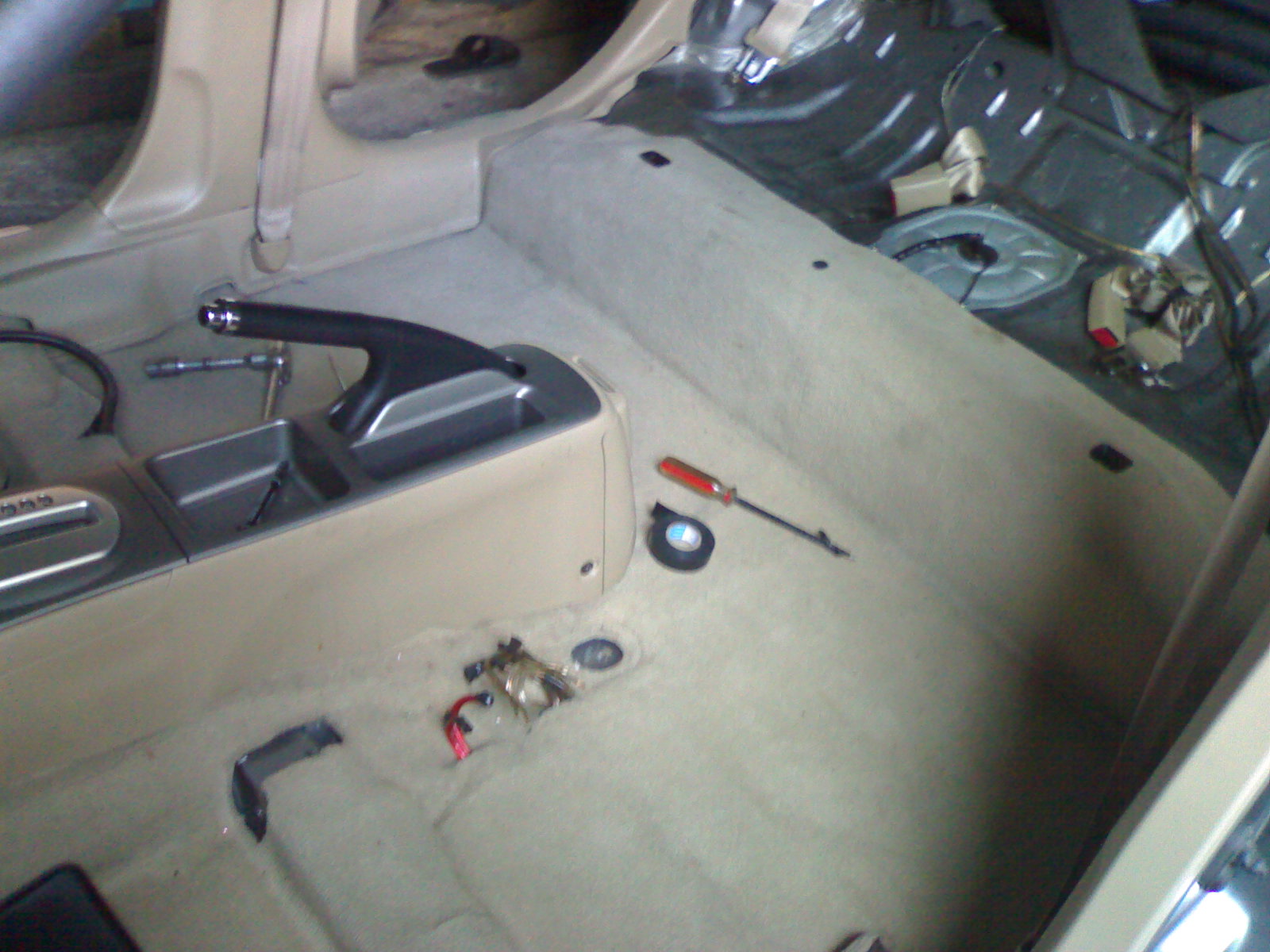

ศุกร์, 31 ตุลา 2008 09:51 - สรุปผลการแดมป์เพื่อลดเสียงดังภายในห้องโดยสารแบบ otop ตามกระทู้ DIY. คับ
ผมถ่ายแค่นี้เองอ่ะ เพราะว่ามัน น้วม อ่ะ ขี้เกียจถ่ายแว้วววว นี่ไปได้ครึ่งเดียวน่ะคับ
ยังต้องเอาพรมพื้นออก - คอนโซลกลาง - กาปข้างประตู กาปบันได อีก อ่ะ
เดี๋ยวทำประตูจะถ่ายมาให้ดูคับ อาทิตย์ นี้...

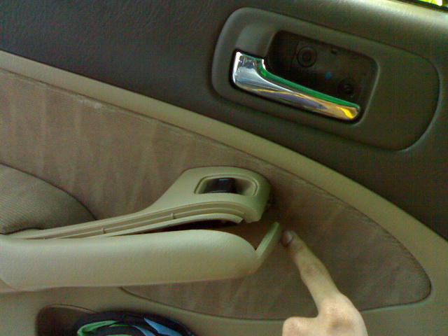

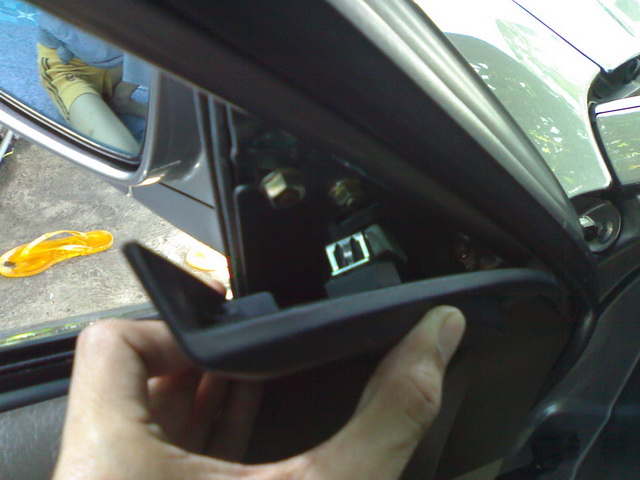

เสาร์, 1 พฤศจิกา 2008 17:08 - สรุปผลการแดมป์เพื่อลดเสียงดังภายในห้องโดยสารแบบ otop ตามกระทู้ DIY. คับ

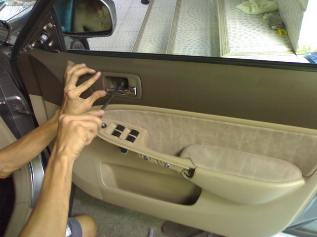

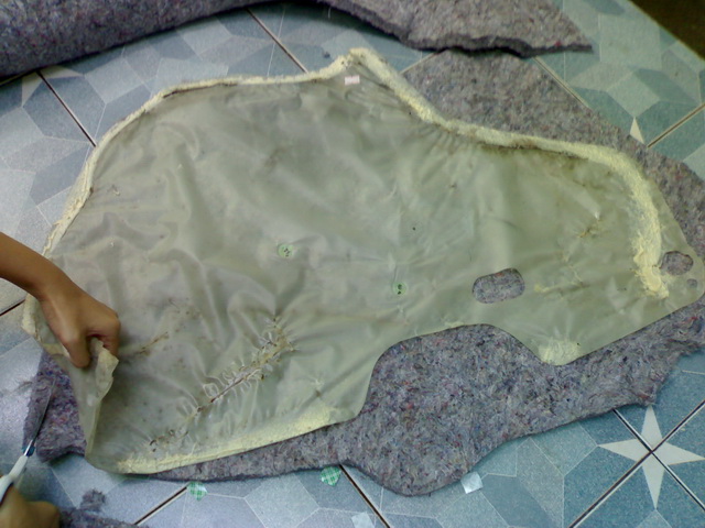

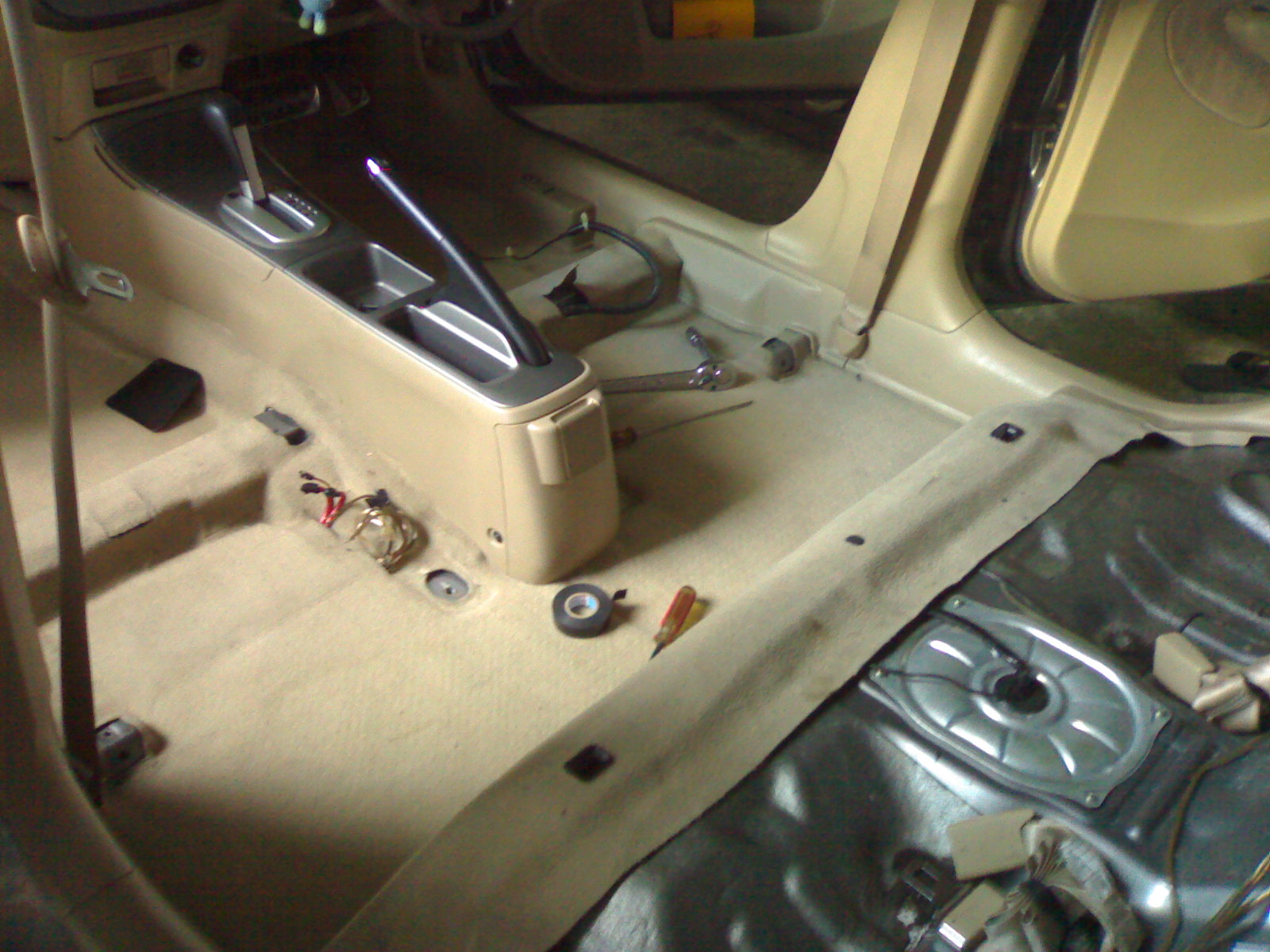

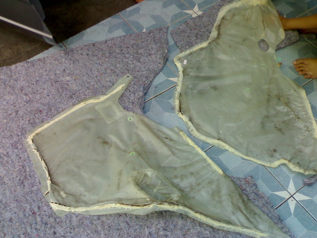

เพิ่งจัด เสร็จไปเมื่อกี้อ่ะคับ ประตู 4 บาน
อุปกรณ์ครบ คับ งานนี้ 2 ชม. เสร็จอ่ะ สรุปผล
ทำพื้น และประตู 4 บาน ได้ความเงียบกลับมา 60 % ได้คับ
ผมว่าถึงจะไม่เต็ม 100 แต่คุ้มค่ากับเงินและเวลาที่เสียไปคับ อีกอย่าง
ได้เช็คชิ้นส่วนต่างๆ ของตัวรถไปในตัวด้วยคับ เช็คน้ำเข้าหรือป่าวด้วยอ่ะ
***** สำหรับล้อขอบ 17 ยางบางๆ ได้แค่นี้ก็ ok.มากเลยคับ แต่ผมว่าถ้าเพื่อนๆที่ใส่ขอบ 15
ยางหนาๆ หน่อย ผมว่าต้องเงียบกว่าผมแน่เลยอ่ะ เหลือ หลังคาคับ สุดท้าย สงสัยอันนี้ยากสุด
ว่างแล้วเดี๋ยวจัดมาให้เพื่อนๆ ดู คราวหน้าน่ะคับ *****
แก้ไขล่าสุดโดย เมื่อ เสาร์, 1 พฤศจิกา 2008 17:30, ทั้งหมด 1 ครั้ง (ดูทั้งหมด)
ได้รับคำขอบคุณจาก: ae  tigerchamp  ake_farlikit

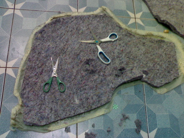

เสาร์, 1 พฤศจิกา 2008 17:20 - สรุปผลการแดมป์เพื่อลดเสียงดังภายในห้องโดยสารแบบ otop ตามกระทู้ DIY. คับ
ต่อกันเลยคับ :D :D :D
ได้รับคำขอบคุณจาก: ae  ake_farlikit

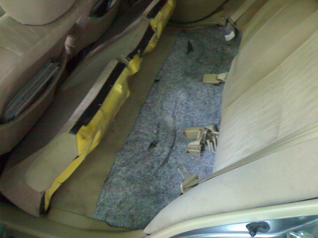

รูปนี้เปิดเบาะให้ดูคับ ว่าคราวที่แล้วผมลืมถ่ายอ่ะ
ปูจนถึงเกือบถึงแผงลำโพงหลังเลยอ่ะ

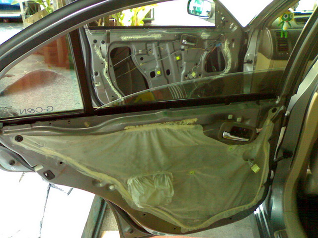

เสาร์, 1 พฤศจิกา 2008 19:26 - สรุปผลการแดมป์เพื่อลดเสียงดังภายในห้องโดยสารแบบ otop ตามกระทู้ DIY. คับ
ประตูใช้อะไรยึดหรอคับ กาวหรอคับให้มันยึกติดกับแผงประตูอ่ะคับ

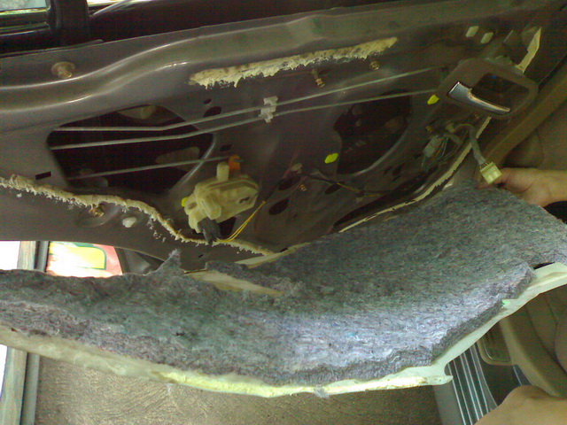

เสาร์, 1 พฤศจิกา 2008 23:51 - สรุปผลการแดมป์เพื่อลดเสียงดังภายในห้องโดยสารแบบ otop ตามกระทู้ DIY. คับ
oat_28 พิมพ์ว่า:
เสาร์, 1 พฤศจิกา 2008 23:55 - สรุปผลการแดมป์เพื่อลดเสียงดังภายในห้องโดยสารแบบ otop ตามกระทู้ DIY. คับ

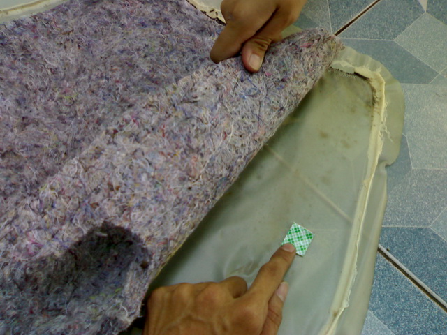

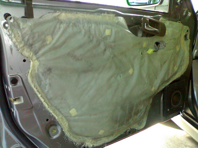

ผมใช้กาว 2 หน้า 3M คับ
ติดกับต้วพลาสติกที่ติดรถมา
ประกบกับพรมอัดคับ ตามรูป อ่ะ
ไม่ต้องกล้วหลุดคับ เพราะเดี๋ยวเรา
ประกบแผงประตูเข้าไป มันก็จะแน่นเองคับ
ได้รับคำขอบคุณจาก: tigerchamp  ake_farlikit

จันทร์, 3 พฤศจิกา 2008 10:19 - สรุปผลการแดมป์เพื่อลดเสียงดังภายในห้องโดยสารแบบ otop ตามกระทู้ DIY. คับ
ผมไม่ได้ถ่ายเอาไว้อ่ะคับ ลองดูในกระทู้ DIY. คับ
รถต้นแบบ ของผม ถ่ายไว้ละเอียดเลยคับ ปริ้น ออกมาเลยคับ
ดูประกอบไป ง่ายเสร็จเร็วด้วยคับ
* ที่บอกว่าน้ำไหลมาทางประตู ลองดูว่าพุกพลาสติก หัก หรือไม่ลงล็อค หรือป่าวคับ
เพราะถ้าไม่ลงล็อคหรือหัก มันจะอ้าออก ไม่สนิทกับตัวรถ ทำให้น้ำเข้าได้คับหรือ
ไม่ก็ยางของประตูเสื่อมหรือป่าวคับ ของผมพุกแน่นทุกตัว น้ำไม่เคยเข้าน่ะคับ *

ครั้งแรกทำที่พื้นได้ความเงียบมา 50% คับ ได้ยินเสียงยางน้อยลงจนรู้สึกได้
ครั้งที่2 ทำประตู 4 บานเพิ่มความเงียบ 10% คับ แถมยังได้ความแน่นของประตู
เวลาปิดประตูด้วยอ่ะคับ ก็ง่ายๆ เวลาจอดติดไฟแดง มอไซด์ข้างๆ คุยกันผมได้ยินอ่ะ
แต่ตอนนี้ ต้องคอยฟังว่ามัน คุยอะไรกันอยู่ฟังไม่ถนัด อิ อิ อื เวอร์ไปป่าวไม่รู้ คับ
เพราะฉะนั้น ต้องลองด้วยตัวเองคับ
*** แต่อย่าคาดหวังอะไรมากคับ เอาเป็นว่าดีในระดับที่ผมพอใจอ่ะคับ เมื่อเทียบกับ
รถเพื่อนผมไป ติดแผ่นแดมป์ ที่ร้านเครื่องเสียงมา 5 พันกว่าบาท ความเงียบไม่
หนีกันคับ กับตังค์ที่ผมเสียไป 500 กว่าบาท ***
