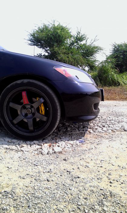

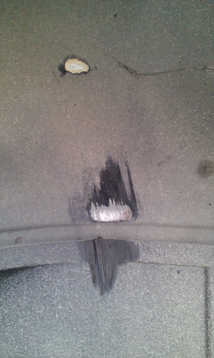

เสาร์, 4 ตุลา 2014 21:03 - ยางเบียดกับซุ้มล้อสาเหตุจากอะไรได้บ้างคับ
ตามรูปเลยคับ เป็นข้างขวาข้างเดียวคับ มีวิธีแก้ไขยังไงบ้างคับ กลัวยางระเบิด
แมก 17 ยาง 205/45 โหลดลงประมาณในรูป

เสาร์, 4 ตุลา 2014 22:05 - ยางเบียดกับซุ้มล้อสาเหตุจากอะไรได้บ้างคับ
ล้อกับยางไซด์อะไรครับ

เสาร์, 4 ตุลา 2014 22:28 - ยางเบียดกับซุ้มล้อสาเหตุจากอะไรได้บ้างคับ
toptwo พิมพ์ว่า:
แมก 17 ยาง 205/45 คับ

เสาร์, 4 ตุลา 2014 22:39 - ยางเบียดกับซุ้มล้อสาเหตุจากอะไรได้บ้างคับ
ยางไซด์นี้ไม่น่าเบียดนะครับ เป็นข้างเดียวหรือทั้งสองข้างครับ รถเคยโดนชนข้างมาหรือเปล่า ส่วนเรื่องแตกคงไม่แตกหรอครับ คงเบียดเฉพาะเวลาเลี้ยวสุดพวงเลย..

เสาร์, 4 ตุลา 2014 23:11 - ยางเบียดกับซุ้มล้อสาเหตุจากอะไรได้บ้างคับ
Khachi พิมพ์ว่า:
รถเคยชนคับ แต่ด้านซ้าย ที่เป็นนี่ด้านขวา ซ้ายปกติดีคับ
น่าจะเบียดตอนเลี้ยวสุดพวงมาลัยตอนยูเทิร์น ผมก็คิดแบบนั้นคับ

อาทิตย์, 5 ตุลา 2014 10:36 - ยางเบียดกับซุ้มล้อสาเหตุจากอะไรได้บ้างคับ
โช๊คหน้าปรับ camber ได้ไหมครับ แล้วลูกหมากคันชักเคยถอดเปลี่ยนป่าวครับ ผมเคยเปลี่ยนโช๊คที่ไปใช้ลูกหมากคันชักของ ep3 แล้วเขาใส่ไม่เท่ากัน เลยทำให้ พวงมาลัยกินข้าง แต่เขาไม่ยอมกับไปตั้งให้เท่ากัน แต่ดันไปตั้งที่พวงมาลัยแทน (ช่างแถวบ้าน ไม่รู้ ผมก็ยังไม่ค่อยรู้) ผิดถูกขออภัย

อาทิตย์, 5 ตุลา 2014 21:11 - ยางเบียดกับซุ้มล้อสาเหตุจากอะไรได้บ้างคับ
kim_possible พิมพ์ว่า:
โช๊คหน้าผมปรับแคมเบอร์ไม่ได้คับ ลูกหมากคันชักเปลี่ยนตอนได้โช๊คมาใหม่ยังดีอยู่ เป็นของsteam
