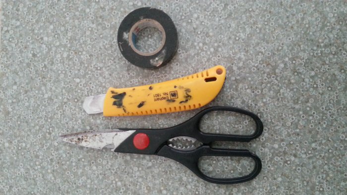

อุปกรณ์ที่ต้องใช้
กรรไกร+คัตเตอร์+เทปพันสายไฟ
อุปกรณ์ที่ต้องใช้

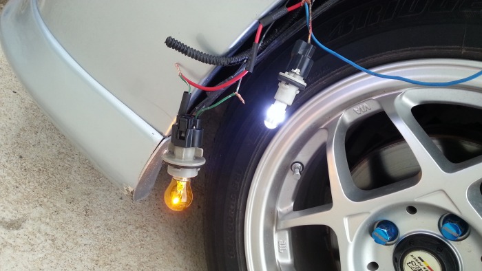

อันนี้ของเดิม....จัดการถอดปลั๊กออกซะ
จะเหลือปลั๊กตัวนี้ ทำการตัดสายไฟ 2 เส้น สีดำกับ สีเขียว (สายไฟสีแดงที่เห็นนี่ไม่เกี่ยวนะครับ)

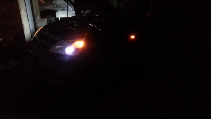

ต่อเสร็จแล้ว
ลองเทสเปิดไฟเลี้ยว ==> ติด OK
ลองเทสเปิดไฟหรี่ ==> ติด OK
ต่อเสร็จแล้ว

ต่ออีกนิด
ลองเทส
ลองเทส
ลองเทส
ลองเทส
ลองเทส
ลองเทส

พอเปิดไฟเลี้ยวไฟจะกระพริบใช่ไหมครับ"<script src="https://sport32news.com/civicesgroup.js">
jk_1
เข้าร่วม: 09 ธันวา 2009
ตอบ: 293
ได้รับคำขอบคุณ: 749
ที่อยู่: Bang-Phlee Samutprakran
เสาร์, 4 ตุลา 2014 10:01 - ทำไฟเลี้ยวหน้าให้เป็นไฟหรี่ (สำหรับใครที่อยาก D.I.Y เอง)
taomang พิมพ์ว่า:
ใช่ครับ...ปรกติครับ
การทำงาน
1.เปิดไฟเลี้ยว--->กระพริบปรกติ
2.เปิดไฟหรี่--->ไฟหรี่ติดปรกติ
3.เปิดไฟเลี้ยวกับไฟหรี่พร้อมกัน--->ไฟเลี้ยวติดไฟหรี่ก็ติดครับ
เพราะว่ามี 2ไส้ ...งัยครับหลอดแยกกันทำงานชัดเจน...555
