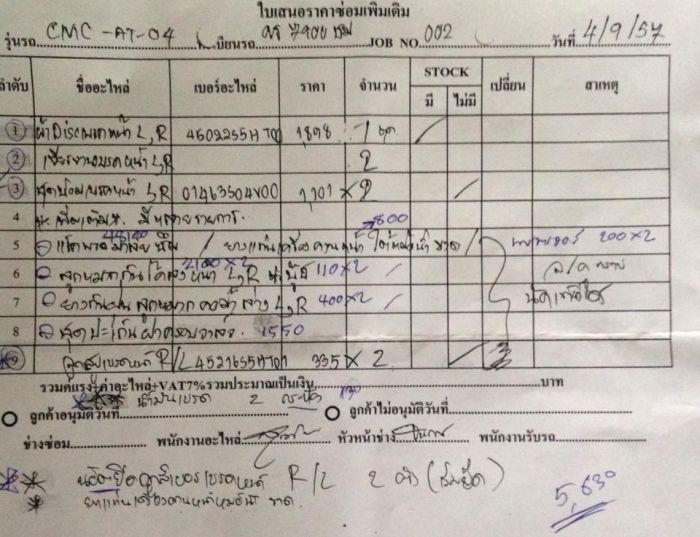

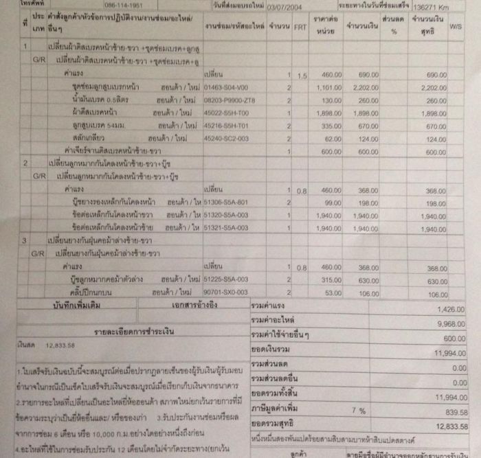

พอดีผมเอารถเข้าศูนย์ฯเพื่อซ่อมช่วงล่างหลายรายการ  ราคาคุยกันตอนแรกก็ไม่ถึงหมื่นศูนย์ไม่ให้ใบเสนอราคาให้เลยให้เฉพาะใบเสนอราคาซ่อมเพิ่มเติมตั้งแต่ไปเช็กครั้งก่อนราคาก็เขียนมั่วมากมองแล้วสับสนแต่เขาบอกเบื้องต้นราคา5,630ไม่รวมค่าแรงและอะไหร่บางอย่างก็คิดว่าคงจะไม่กี่พันแต่พอไปรับรถแล้วถึงกับกุมขมับ อีกอย่างผมบอกให้ศูนย์ซ่อมกันชนท้ายให้เพราะมันอ้า civic เป็นกันเกือบทุกคันแต่ปรากฏว่าไม่ทำให้บอกว่ามันต้องแกะ ช่างเอารถขึ้นลิฟส่องดูแล้วมันซ่อมไม่ได้ไม่ยอมแกะออกมาซ่อมเลย บอกให้ผมทำสีใหม่หรือเปลี่ยนอย่างเดียวทั้งๆที่ผมเสียเงินตั้งหมื่นกว่าแค่นี้ก็ไม่ยอมทำให้  จะเพิ่มเติมค่าอะไหร่อีกผมก็ไม่ว่าแต่นี่จะให้ผมทำสีหรือเปลี่ยนอย่างเดียว. พอแล้วกับศูนย์ฮอนด้าครั้งหน้าคงเป็นอู่นอกแล้วละ
อันนี้ได้ตอนไปรับรถ
อันนี้ได้ตอนไปรับรถ
อันนี้อันเก่าที่เสนอมา

สอบถามข้อมูล ทำไมต้องเปลี่ยนชุดซ่อมกับลูกสูบเบรคด้วยครับ ปกติถ้าลูกสูบไม่เป็นตามดหรือไม่มีนำ้มันเบรคซึมออกมาทางลูกสูบ ก็แค่ถอดล้างทำความสะอาด ไล่ลม ก็พอครับ

ช่างแนะนำให้เปลี่ยนครับผมก็ไม่รู้ว่ามันเป็นอะไร ผมก็ไม่ค่อยรู้เรื่องพวกนี้ก็เลยเปลี่ยนไปตามที่ช่างแนะนำครับ

ราคาศูนย์ ก็แบบนี้แหละครับ ไม่ว่าที่ไหน เพราะศูนย์ เขาต้องให้คุณภาพกลับมาใกล้ 100% มากที่ีสุด รถยิ่งเก่า ยิ่งโดนหนัก
แต่ที่ไม่ถูกต้องแน่ๆ คือราคาประเมิน ก่อนซ่อม กับซ่อมจริง มันไม่ควรต่างกันขนาดนั้น ถ้าต่างกันขนาดนั้น
ศูนย์ที่ดี เขาจะโทรถามเจ้าของรถก่อนว่า จะซ่อมไหม เพราะถ้าเกิดทำไป แล้วลูกค้าไม่มีตังค์จ่าย ทำไง ไม่ไหวๆ
ทั้งหมดนี้ ทำข้างนอกน่าจะไม่เกิน 5 พัน เจียร์จานเบรค ศูนย์ยังทำอีกเหรอ ถ้าทำเพราะเปลี่ยนผ้าเบรคนะ แต่ถ้าเจียร์เพราะ
มันสั่น หรือคด ก็ไม่ว่ากัน แต่ถ้าแค่เป็นลอน เป็นผม ไม่เจียร์หรอกครับ แต่ถ้าช่าง เจือกเจียร์ให้ ผมไม่จ่ายหรอก
แล้วที่กันชนอ้า มันอ้าตรงไหนครับ ข้างๆ หรือว่าข้างหลัง
ที่ถามเพราะคิดว่า ทำเองน่าจะได้ครับ
