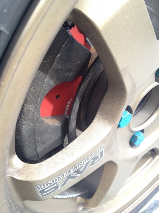

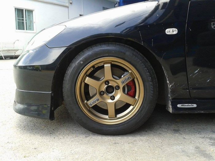

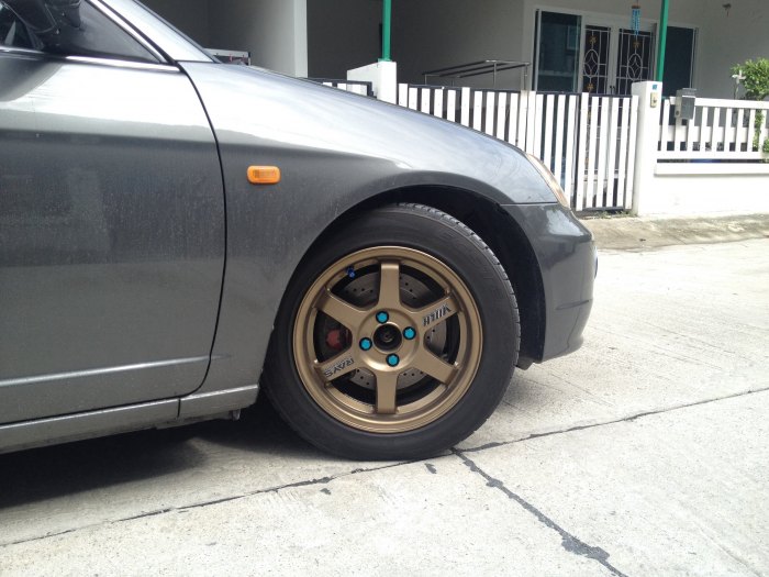

หมดแย้วจิก็ป๋มปายหาพี่เอง...อิอิ
ของดีจิงครัชคุ้มค่าครัช
ถ้าจะเปลี่ยนจานเบรคคู่หน้า ใช้ของไรดี max15
เต็มพอดีกะขอบ15
เต็มพอดีกะขอบ15
สวยงามครัช
สวยงามครัช
ผ้าเบรมโบ้รอหมดรันอิน

จันทร์, 22 กันยา 2014 14:57 - ถ้าจะเปลี่ยนจานเบรคคู่หน้า ใช้ของไรดี max15
ฮ่าๆๆๆ
ผม ไม่รู้ว่าใคร ถาม
ตอบไป เรื่อยๆ ตอนว่างๆ
พอเปลี่ยนแล้ว จานดูเต็มวงล้อ หล่อเลย
ถ้าทำสีคารลิปเปอร์ ซะหน่อย
ดีใจครับ เห็นลูกค้าเอารูปมาลงเอง
ปัจจุบันผมไม่ค่อยมีเวลาถ่ายรูป  ก็คงเห็นๆ วุ่นวายแค่ไหน
อาทิตย์หน้า ก็มีคิว จองใส่โอดิสซี่ 300 อีกสองชุดครับ...
