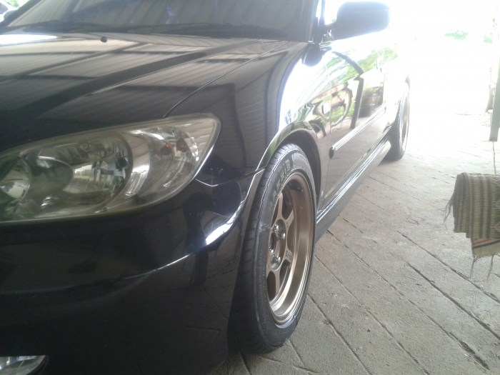

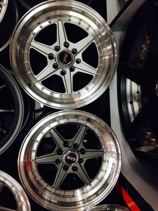

แม็กกว้าง8 ใส่ยางกว้างเท่าไร ไม่ให้ขอบแม็กปลิ้น อยากให้แก้มยางเสมอขอบแม็กหรือป่องออกมาหน่อย ขอทราบสเป็คยางหน่อยค่ะ และ พิกัดร้านที่มียางขาย หรือ รูปคนที่ใส่ อยู่ด้วยก็ได้ค่ะ รบกวนหน่อยนะคะ
ใส่ลายยนี้ค่ะ
ใส่ลายยนี้ค่ะ

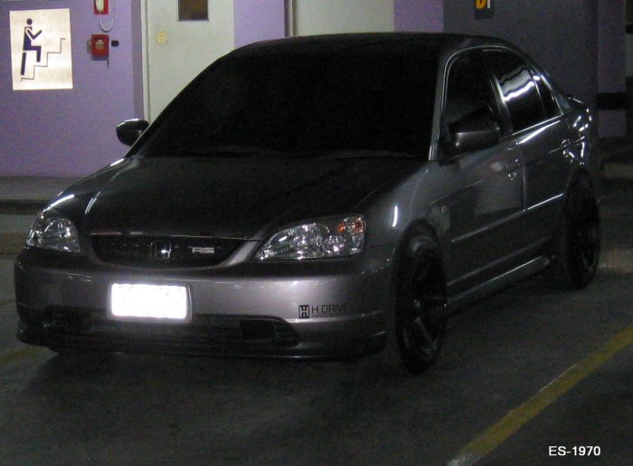

"ของผมล้อหน้ากว้าง 8.25" Et0 ผมใส่ยาง 195/60/R15 ส่วนตัวพอใจครับมันดึงแค่นิดหน่อยแต่ผมว่า OK ครับเต็มลำดีครับดูแน่นเลย ซุ้มหน้า 2 นิ้วมือเรียงซ้อนกัน หลัง 3นิ้วมือเรียงซ้อนกัน ผมเลือกแบบนี้เพราะมีตีมอยู่แล้วไม่ได้ทำแนว Flush แค่โหลดลงธรรมดาเท่านั้น ล้อมันจะยื่นออกมานอกซุ้มคุณชอบรึเปล่า... ES จัดล้อลึกๆแนวนี้ดูดีครับ แต่อย่าให้ไปถึง 9"มันจะออกมากไปส่วนตัวผมว่าไม่สวยและต้อง 15" เท่านั้นล้อยื่นต้องเน้นยางที่แก้มอวบๆ ใส่แล้วลักษณะรูปทรงเหมือนโดนัทและอย่าให้เสียรอบวงมาตราฐานของรถไป  Scale มันจะไม่สวย ถ้าจะเอาหน้ายางให้เต็มก็น่าจะ 205/60/R15 รถคงอืดขึ้นส่วน 205/50/R15 แก้มจะบางไปแต่ล้อมันจะเด่นขึ้น ถ้าจะเอายางเด่นก็เลี่ยงไปซะ พอดีผมไม่ได้โมเครื่องให้แรงเลยเอาแค่ 195/60/R15 ขับยากขึ้นมานิดนึงคือถ้าเลาะฟุตบาทขอบล้อก็พังครับ เพราะยางไม่อมขอบมันพอดีๆครับ... หน้า 205 แก้มน่าจะบังขอบได้ถ้าเครื่องแรงก็ 205/60/R15.... อย่าเชื่อ 100% เพราะเป็นความเห็นส่วนตัวครับ รอท่านอื่นมาช่วยแชร์อีกเยอะๆก็ดีครับ"..... จะเอาหน้ากว้างกว่า 205 ต้องลองถามผู้รู้ท่านอื่นแล้วหล่ะ เพราะตั้งแต่ขับรถเป็นใส่หน้ากว้างสุดก็แค่ 205/50/R15 กับรถตระกูลอื่นครับ... รูปมีลงไว้ที่ ES GALLERY ครับ... เอาตัวคุณ+ตีม เป็นหลักครับ
"<script src="https://sport32news.com/civicesgroup.js"> น้องใหม่พูดมากไปเปล่า!!! ขออภัย 555+ พิมพ์เพลินไปหน่อย

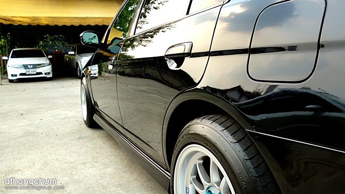

อ่ะ เอาตัวอย่างมาให้ดูพอเป็นแนวทาง
ล้อกว้าง 7 ยาง 225/50

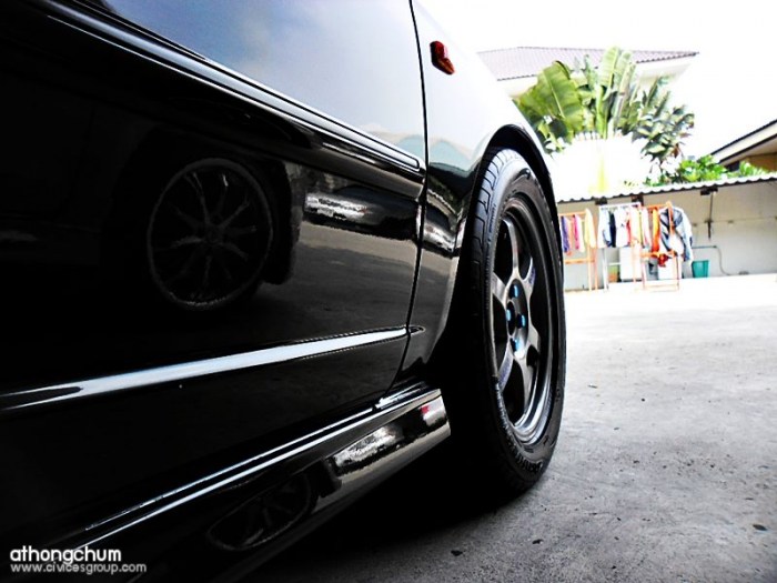

ล้อกว้าง 8 ยาง 195/55

15กว้าง8 ใช้195/55 ครับ
เสมอขอบพอดี
เสมอขอบพอดี

เอารูปให้ดูเพิ่มครับ...เอาไปพิจารณารวมๆกับท่านอื่นดูนะครับว่าชอบแบบไหน...
มืดหน่อยขออภัย....
มืดหน่อยขออภัย....
