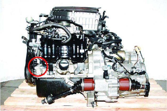

น้ำมันอะไร ออกมาได้ไงเนีย เช็ดเครื่องอยู่มองๆ ไปหลังเครื่องเหนืออ่างน้ำมัน กำน้ำมันนิหว่ามาได้ไง งงเลย จุดนี้ค่าเสียหายเท่าไหร่คับ พี่ๆท่านไหนเคยทำแล้วขอความรู้หน่อย จุดในวงกลมสีแดง
มันเป็นคราบน้ำมันในวงกลมสีแดงอะคับ

ตรงนั้นน่าจะเป็นวาล์วหายใจนะครับ ปกติมันจะมีท่อยางต่ออยู่ด้วยนะครัล
ได้รับคำขอบคุณจาก: taomang  basic00  qq

ขอบคุณคับ แล้วน้ำมัน มันออกมาได้ด้วยแบบนี้หรือป่าวคับเรื่องรถไม่ค่อยเป็น

มันเป็นน๊อตปั๊มน้ำมันเครื่องหรือเปล่า ข่างในน่าจะเป็นโอริงของผมแก้ไขโดยให้ช่างแก้ไขโดยเปลี่ยนแล้วเอากาวปะเก็นทาอีกที ก่อนหน้านี้เคยเปลี่ยนโอริ่งตรงวาล์วหายใจแล้วไม่หายเลยลองแก้ไขที่ตัวนี้หายเลยครับ ลองดูครับ
ขอบคุณคับเดียวลองให้ช่างดูขอให้ใช่ทีจะได้ไม่เจ็บหนัก

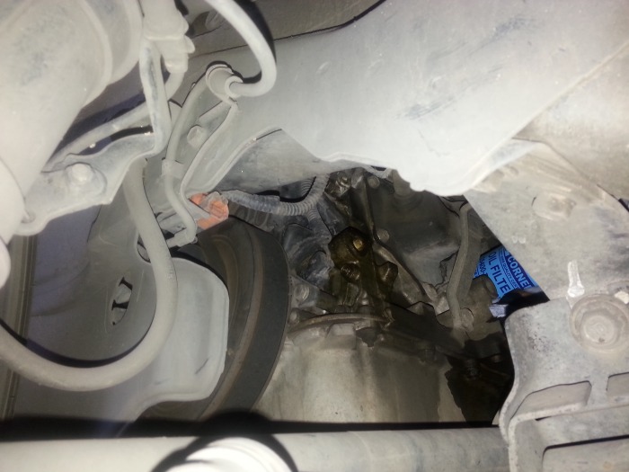

เอาขึ้นแล้วมุดดูกันเลย
นั้นไงชัดเลย
นั้นไงชัดเลย
ไขเข้าได้อีกนิดนึงสัก 45° ทำความสะอาดรอติดตามผล

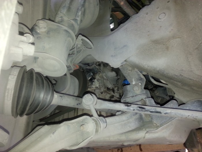

มุมไกลหน่อยมองอยากนิดนึง
เป็นเหมือนกันเลยถ้าหายแล้วบอกวิธีแก้ไข้ด้วยนะคับ

รอฟังผลด้วยคน ครับเป็นเหมือนกัน กำลังสันนิฐานว่า เป็นที่ปะเก็นไอ้ตัวปอดหายใจหรือเปล่า ถ้าเป็นที่น็อตตัวนี้จะได้ลองขันให้แน่น หรือเอาออกมาเปลี่ยนโอริ่ง
