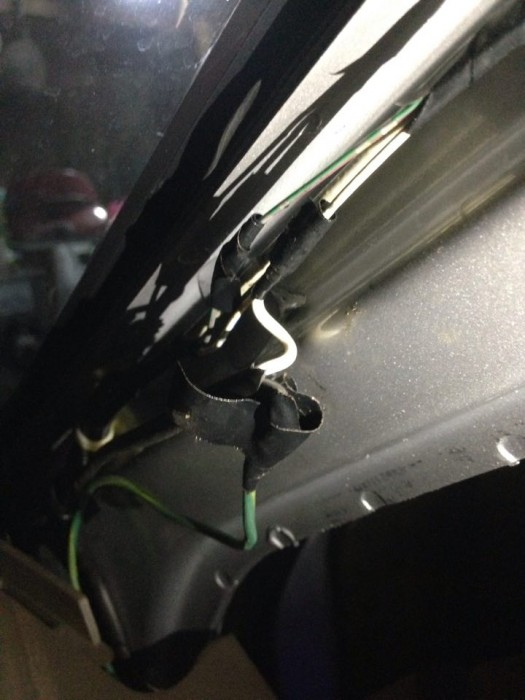

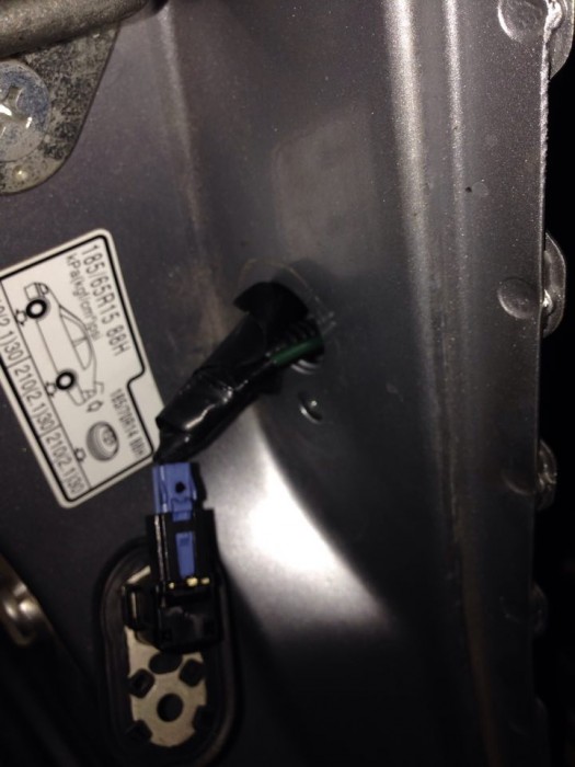

พุธ, 3 กันยา 2014 15:21 - วิธีทำไฟส่องเท้า ที่เปิดประตูข้างไหนก็ติดแต่ข้างนั้น (ทำได้แล้ว)
แบบตามกระทู้นี้ http://www.civicesgroup.com/forum/topic24495
เพียงแค่เอาสายไฟที่เราต่อจากเส้นสีเขียวที่เสาประตูไปต่อที่สวิทย์ประตู
เราก็จะได้ ไฟส่องเท้าที่เปิดประตูข้างไหนก็ติดแต่ข้างนั้นแล้ว
สายไฟเส้นสี เขียว กับขาวคือสายที่จากไฟส่องเท้ารูปที่สาม
สายไฟที่คานประตูก็สีเดียวกัน ให้เอาสายสีขาวต่อกับสีขาว
ส่วนสายสีเขียวไม่ต้องต่อให้เอามาต่อตรงสวิทช์ประตู ตามรูป 1 กับ 2 ครับ
หมุนน็อตออก
หมุนน็อตออก
หลังจากหมุนน็อตออก
หลังจากหมุนน็อตออก

พุธ, 18 พฤศจิกา 2015 10:32 - วิธีทำไฟส่องเท้า ที่เปิดประตูข้างไหนก็ติดแต่ข้างนั้น (ทำได้แล้ว)
รูปมาแล้วครับ ด้านบนเลย
