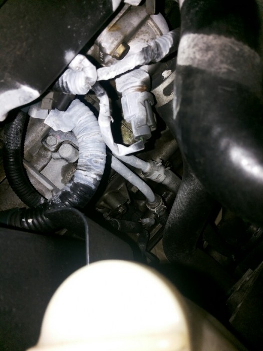

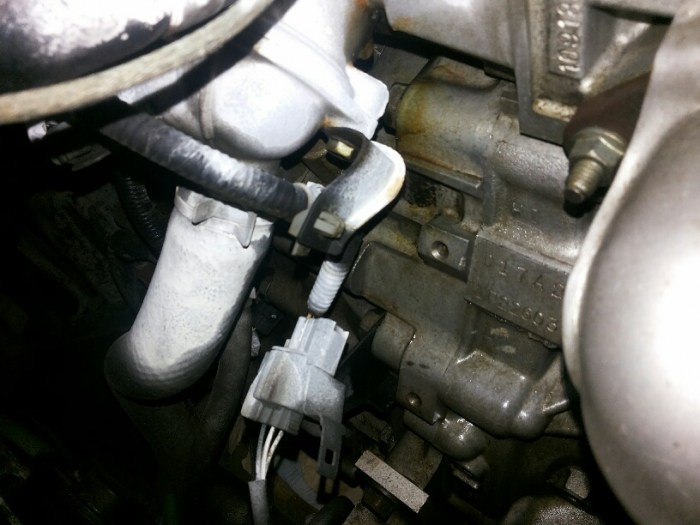

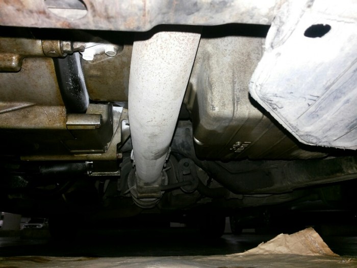

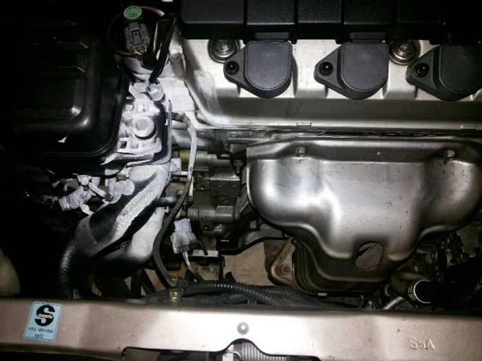

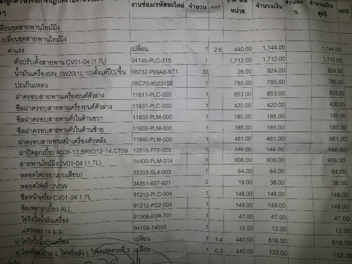

อังคาร, 2 กันยา 2014 10:43 - ช่วยด้วยครับ น้ำมันเครื่องรั่วครับ มีรูป + รายการซ่อม รบกวนช่วยวิเคราะห์ด้วยครับ
รบกวนเพื่อนๆ พี่ๆ ในนี้ช่วยวิเคราะห์ด้วยครับ
dimension 02  เพิ่งไปซ่อมมา เมื่อ 2 อาทิตย์ก่อน
ล่าสุดให้ศูนย์ฯเช็ก ศูนย์ฯฉีดน้ำยาเช็กรั่วมา เพื่อตรวจสอบครับ
และนัดเข้าไปอีกรอบ
--/\-- รบกวนด้วยครับบ

อังคาร, 2 กันยา 2014 11:15 - ช่วยด้วยครับ น้ำมันเครื่องรั่วครับ มีรูป + รายการซ่อม รบกวนช่วยวิเคราะห์ด้วยครับ
ซีลท้ายเเคม อีกตัว
ได้รับคำขอบคุณจาก: qq

อังคาร, 2 กันยา 2014 11:18 - ช่วยด้วยครับ น้ำมันเครื่องรั่วครับ มีรูป + รายการซ่อม รบกวนช่วยวิเคราะห์ด้วยครับ
โอริง วีเทค ด้วยครับ

เลขไมล์ 200000 km แล้วหรอครับ
รายการที่ 4 - 8จำเป็นต้องเปลี่ยนด้วยหรอครับ สองพันเลยนะ

ตอบครับ พอดีซื้อมือสองมา เลขไม 180k ละ เลยเปลี่ยนไปเลยครับ
*** อาการที่เป็นจบแล้วนะครับ ขอบคุณ พี่ๆเพื่อนๆทุกคนในนี้มากครับ
สรุปคือ ไปที่ศูนย์ฯ เปลี่ยนโอริงวีเทค รวมค่าแรง 880 คุ้มค่ามาก ช่างบริการดี
