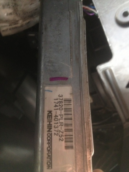

  ท้าวความถึงปัญหาของรถผมก่อนนะครับ รถผม Honda Dimension 2004  1.7    รถมาเลย์  ตอนนี้อยู่สุราษฎร์ธานี
    ก่อนหน้านี้สักอาทิตย์กว่าๆ ไฟ Engine  show ขึ้นมาครับ แต่การใช้งานก็ยังใช้ได้ปกติ ทีนี้มีโอกาสเอาไปเข้าอู่ ซึ่งทางอู่ดูอาการสองสามวัน ก็คาดว่าปัญหามาจากกล่อง ECU แต่เค้าก็ได้ลองเอาอะไหล่มาเทส ปรากฎว่า ไฟดังกล่าวยังไม่หาย
   ผมเลยตัดสินใจเอารถเข้าไปที่ศูนย์ Honda ที่สุราษฎร์ธานี ช่างก็บอกว่าปัญหามาจากที่กล่อง ECU และลองเอากล่องอะไหล่มาเทส ก็ยังไม่หายเช่นกัน ทางเค้าก็ไม่มีอะไหล่มาเลย์มาทดแทนให้ได้ ผมจึงเอารถออกมา
   ผมเอาออกมาสักสองสามวัน ปรากฏว่าเข็มความเร็วของรถ ก็ไม่ขยับครับ  ล่าสุดวันนี้ ขับไปทำงานก็ปกติดี แต่พอกลับจากที่ทำงาน ขับได้สักแปปเครื่องก็ดับ พอสตาร์ทใหม่ ก็ขับได้อีกสักแปป เครื่องก็ดับอีกครับ
ใครพอจะมีข้อมูล รบกวนชี้แนะทีนะครับ  ขอบคุณมากครับ
ปล.แนบรหัส ECU ของรถผมให้ดูเพิ่มเติม ครับ

TDC BDC ลองค้นหาดูครับว่าอาการใกล้เคียงท่านรึเปล่าครับ

มี TDC กับ BDC sensor ครับ ลองดูนะครับ สลับกล่องแล้วอาการยังไม่หายผมว่าไม่น่าจะกล่องนะครับ เพราะอาการยังคงเหมือนเดิม

อาการนี้กล่องพัง ครับ ผมโดนมาแล้ว

ขับแล้วดับมี engine show ไหมครับ ถ้าโชว์น่าจะเปนที่ tdc senser แต่ตัวนี้ไม่น่าเกี่ยวกับระบบความร้อนนะครับที่บอกว่าเข็มความร้อนไม่ขึ้น จะมี senser. อีกตัวนะครับตัวนี้จะ detect ความร้อน ผมเคยลองถอดดูมีไฟ engine show และเข็มความร้อนไม่ขึ้นแต่ว่าเครื่องไม่ดับนะครับ ไม่รู้ว่าจัเกี่ยวกันหรือปล่าว
