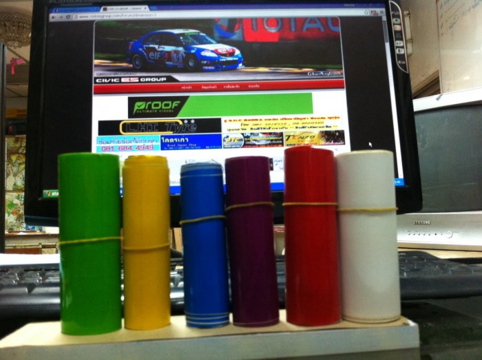

เปลี่ยนไฟเรือนไมล์ ลงทุน 25 บาท ด้วย สติ๊กเกอร์โปร่งแสง

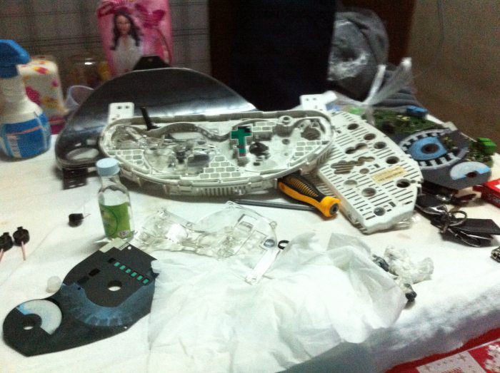

เอาอุปกรณ์มาให้ชมก่อนครับ 25 บาท

ต้องรื้อเข็มด้วยใช่ไหมครับ
รื้อแล้วใส่กลับนี่แร่ะ ยากสุดติ่ง กลัวเพี้ยน
chart.s.kijmana

รื้อกระจายครับ

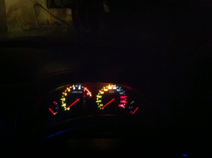

พฤหัส, 21 สิงหา 2014 21:29 - เปลี่ยนไฟเรือนไมล์ ไม่ต้องเปลี่ยนหลอด
ภาพโดยรวมครับ ติเตียนได้นะครับผม

ศุกร์, 22 สิงหา 2014 11:44 - เปลี่ยนไฟเรือนไมล์ ไม่ต้องเปลี่ยนหลอด
ของผมเปลี่ยนหลอดเอาครับ
ก่อนนี้ 1 วันพึ่งซื้อ Led สีฟ้ามาใส่ครับ แล้วมันสว่างไม่ทั่ว เลยคิดเปลี่ยนเป็นแบบนี้อ่ะครับ

nupook พิมพ์ว่า:
ทำงัยถึงจะได้. นี้หลอดขาดใกล้จะหมด
ถอดและจำให้ได้ครับ หลอด T5 หลอดเดิม ลองเบิกศูนย์ได้ครับ ถ้าลื้อออกมาหมดแล้วต้องล้างฟิมล์ที่ติดอยู่ด้านหลังออกแล้วก็แปะสติ๊กเกอร์ใส ตามต้องการเลยครับ ( น้ำยาล้างเล็บก็เช็ดออกครับ )
