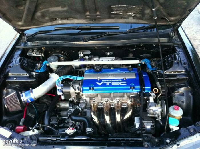

ค่าใช้จ่ายวางเครื่อง H23a เกียร์ธรรมดา , H22a A/T , H23a trip
1.เครื่อง H23a ฝาฟ้า 200 ม้า ชนเกียร์ธรรมดา(เกียร์เดิม)
เครื่อง+ กล่อง H23 a ฝาฟ้า 200 ม้า 30,000 บาท( ท่ออากาศ กรองอากาศ)
วาง+วาย 20,000
ของเหลว/แอร์ /ซีลหน้าซีลท้าย แท้จำนวน 6 ตัว ซีลเพลาขับ จำนวน2 ตัว โอริงออยเครื่อง จำนวน 1 ตัว /สายพานเครื่อง สายพานปั้ม /ทำท่อไอเสีย ประมาณ 5,000
รวม 55,000 บาท
ติดตั้งแก๊สกลับ เพิ่ม 1,000 บาท ( ไม่รวมอุปกรณ์ ท่อน้ำ ท่อแก๊ส น็อตเซิ่ลแก๊ส ขยายจิ๋มวฉีด มิกเซอร์แก๊ส ประมาณ จำนวน 1,000. หาก แก๊สยี่ห้อ ac auto gas ผมจูนให้ฟรี )
รวม 2,000 บาท
รวม 57,000- เทินเครื่องอย่างเดียว 2,000=55,000 บาท
ปล.
1. ไม่รวมช่วงล่าง
2. กรณี g4 เครื่องเดิม f20a จะมีรายการเปลี่ยนเพิ่มคือ ปั้มเพาเวอร์ g5 พร้อมขา , มูเล่เครื่อง6 ร่อง(เดิม5 ร่อง) , สายไฮเพาเวอร์ g5 (ไม่ใช้วิธีตัดต่อสายไฮเดิม)
3. ล้างลิ้นปีก มอเตอร์เดินเบาให้ทุกคัน
4. รับประกันเครื่อง 1 เดือน. และ เมื่อครบ 1 เดือน หรือ 1,000 โล ให้เปลี่ยน นมค . ใหม่
5. เดินไฟระบบ obd 2 พร้อมปลั๊ก obd2+ ปลด 180+. เทคเปิด 5,000+ รอบตัด 7,500+ เชื่อมต่อเครื่องobd 2 ดูข้อมูล live data ได้
6. รายการเปลี่ยน ซีลหน้า 5 ตัว ท้าย1 ตัว ผมทำแบบนี้มาตลอด และทำทุกคัน เพื่อไม่ต้องเสียค่าแรงเปิดฝาหน้าเปลี่ยนซีลหน้า และ ยกเกียร์เปลี่ยนซีลท้าย
7. มี----> " ใบเสนอราคาก่อนตกลง " <---- และ มีรายละเอียดทุกอย่างที่จะดำเนินการ
8. เจาะท่อไอดี ใช้วิธีการถอดท่อไอดีออกมาเจาะเพื่อฝังน็อตเซิ่ลแก๊ส
9. ระยะเวลาดำเนินการ วาง2 วัน วาย2 วัน และทดสอบ แต่ไม่เกิน 7 วัน
10. ประการสำคัญ. ท่านจะได้เห็น รูปภาพ. ระหว่างดำเนินการและรายงานผลทุกวัน เสมือนท่านมาอู่ครับ และ ผมจะเก็บรวบรวมรูปภาพไว้ ให้รถแต่ละคันไว้ครับ. ไม่ว่าท่านจะมาจากไหน ท่านจะได้รับทราบ รับชม เหมือนที่อู่

รายงาน @ " เอกริน hondaservice"
" เริ่มภารกิจ "
" G4 f20a at. -------> g4 h22a at รหัส 303 ปี 1996 "
วันที่ 13 สค 57
21.00 น. รถมาถึงอู่
[/quote]
รายงาน @ " เอกริน honda service"
วันที่ 18 สค 57
16.00 -19.00. ยกเครื่องเดิมออก + เตรียม ใส่เครื่องใหม่ ที่เปลี่ยนซีลหน้า ท้าย. เจาะท่อไอดีแก๊สไว้แล้ว
จากนั้น ลีโอ
[img]https://m.ak.fbcdn.net/sphotos-f.ak/hphotos-ak-xpa1/t1.0-9/10447536_814947885215894_2243348267312605853_n.jpg?dl=1[/img]
[img]https://m.ak.fbcdn.net/sphotos-b.ak/hphotos-ak-xfp1/v/t1.0-9/10580270_814947678549248_3591698363991483802_n.jpg?oh=152d38c569e2a28faaa1375326112310&oe=545E3B80&__gda__=1415485961_6902327594604b99a4b6c84055dae419&dl=1[/img]
[img]https://m.ak.fbcdn.net/sphotos-d.ak/hphotos-ak-xpa1/t1.0-9/10351806_814947258549290_2899580069800453872_n.jpg?dl=1[/img]
[img]https://m.ak.fbcdn.net/sphotos-h.ak/hphotos-ak-xpf1/t1.0-9/10624748_814946968549319_8613025937426650070_n.jpg?dl=1[/img]
[img]https://m.ak.fbcdn.net/sphotos-e.ak/hphotos-ak-xaf1/v/t1.0-9/10603694_814946841882665_2819107636213460371_n.jpg?oh=7cf6a061284c975ce4449fa0ce560786&oe=5476D161&__gda__=1416053456_8458ddded75627e070415532f694e3d3&dl=1[/img]
[img]https://m.ak.fbcdn.net/sphotos-a.ak/hphotos-ak-xfp1/v/t1.0-9/10306166_812748282102521_5544895149584827617_n.jpg?oh=0eacaf459024bce91ccfe846e8bc1fb9&oe=547048D9&__gda__=1417519696_5b9cb9823f98d4708391fc1d840d6614&dl=1[/img]
[img]https://m.ak.fbcdn.net/sphotos-g.ak/hphotos-ak-xpa1/v/t1.0-9/10610706_812748815435801_38905388148985154_n.jpg?oh=116ab288cc32153875df90ae3427f253&oe=5469E8E8&__gda__=1415308394_f9cfe1fd2a4247023005e4d5a41440d0&dl=1[/img]
[img]https://scontent-a.xx.fbcdn.net/hphotos-xfp1/t1.0-9/10559925_812748378769178_3399618628323771550_n.jpg?dl=1[/img]
[img]https://m.ak.fbcdn.net/sphotos-f.ak/hphotos-ak-xap1/t1.0-9/10609553_812748145435868_7867617456703027559_n.jpg?dl=1[/img]
[img]https://m.ak.fbcdn.net/sphotos-d.ak/hphotos-ak-xpf1/t1.0-9/10462963_812748172102532_8831510017461392393_n.jpg?dl=1[/img]
[/quote]
รายงาน @ " เอกรืน honda service "
วันที่ 19 สค 57
09.00-17.00. ยกเครื่องใหม่ใส่+ ประกอบอุปกรณ์ ช่วงล่าง หม้อน้ำ. พรุ่งนี้เดินไฟ ครับ

รูปห้องเครื่อง
[img]https://scontent-a.xx.fbcdn.net/hphotos-xfa1/v/t1.0-9/10603494_825835617460454_4567076656919550909_n.jpg?oh=e120a8acc5986fa66045d2b03ee67d0e&oe=549A7D83&dl=1[/img]
