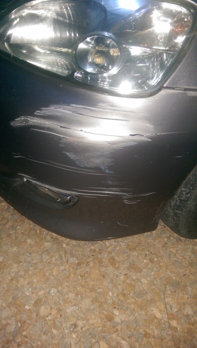

อาการรถดับ กระตุก หายแล้วค่ะ หัวเทียนลองเปลี่ยนมาเป็นแบบเข็มแล้วอาการกระตุกมันหายไปเลยค่ะ เกี่ยวกันหรือป่าวก็ไม่แน่ใจ ส่วยสายแวคคัมแก็สมันรั่ว เลยทำให้มันกระตุก ส่วน กล่อง ECU รถ อยากเปลี่ยนเฉยๆ ค่ะ แต่ไม่รู้ จะซื้อแบบไหน 555 สงสัยกลอยจะ งง เลย ไม่ได้แยกกระทู้ถาม ขอบคุณพี่ๆ ทุกคนมากนะค่ะ
นี่สภาพก่อนวันที่จะเอาไปซ่อม ขูดประตูรั้ว ดับตอนจะเอารถเข้าบ้าน เสียทรัพย์เพิ่มอีก
