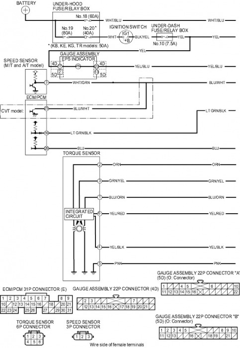

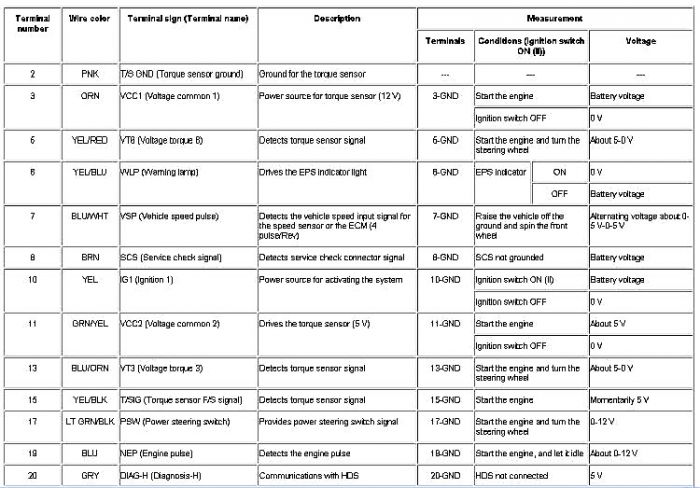

ลืม นี่รูป ไดอะแกรมครับ

athongchum
เข้าร่วม: 04 สิงหา 2011
ตอบ: 1976
ได้รับคำขอบคุณ: 3151
ให้คำขอบคุณ: 1666
ที่อยู่: งามวงศ์วาน
พุธ, 10 กันยา 2014 07:00 - DIY EPS Indicator สำหรับท่านที่เปลี่ยนจากแร็คน้ำมันเป็นแร็คไฟฟ้า แล้วอยากมีไฟสถานะไว้ดู
TINNER พิมพ์ว่า:
athongchum พิมพ์ว่า:
###อัพด้วยมือถือรูปไม่ขึ้น เดี๋ยวพรุ่งนี้เปิดคอมลงให้ครับ
คือตอนนี้รถผมไฟที่ต่อเช็คมันติดตลอดแลคไม่ทำงานผมเลยอยากต่อให้มันครบเพื่อไปลบโค้ดแล้วถ้าผมไม่ต่อเส้นน้ำตาลกล่องมันจะเช็คเจอมั้ยครับขอเบอร์โทรพี่หน่อยทางpmก็ได้ครับจะโทรปรึกษา
ใจเย็นๆครับท่าน ประเด็นคือผมก็ไม่รู้ ว่าไอ้ 2 เส้น น้ำตาล กับ เทา มันไปต่อเข้าตรงไหน ผมถึงบอกว่าต้องไปเทียบกับปลั๊กของตัว 2.0 บ้านเรา ที่เป็นตัวที่มีแร็คไฟฟ้าติดมาจากโรงงาน ศูนย์บ้านเราถึงจะเช็คได้นะครับ
แล้วตัวไดอะแกรม ก็ไม่มีบอกครับว่า 2 เส้นนี้ ไปต่อที่ไหน
