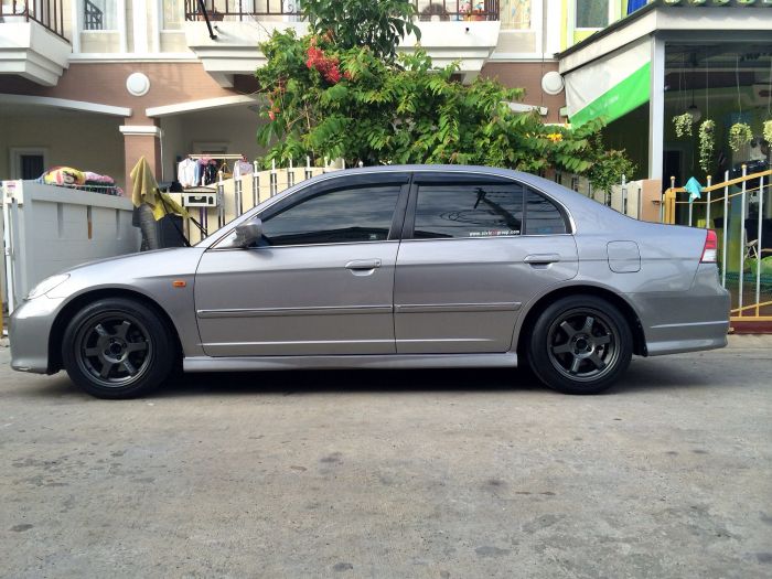

สวัสดีครับ ของฝากเนื้อฝากตัวด้วยครับพี่ๆเพื่อนๆทุกท่าน ผมอยากจะขอคำแนะนำจากหน่อยครับ พอดีรถผมไปเปลี่ยนสปริงโหลด+เบ้าโช็ค ยางกันกระแทกหน้าหลัง + อัดน้ำมันโช็คใหม่ครับ ทีนี้มีอาการดังนี้ เวลาขับรถในเส้นทางไม่เรียบมันจะดัง กุกๆกักๆแล้วก็มีเสียงคล้ายๆสปริงตอนรถยุบตัวลงอ่ะครับอยากทราบว่าเพื่อนๆพี่ๆมีคำแนะนำว่าน่าจะเกิดสาเหตุอะไรครับ (แต่ตอนนี้บูชปีกนกผมไปแล้วยังไม่ได้เปลี่ยนเลยครับ)

บางทีอาจจะเป็นสียงสปริงยุบชนกันก็เป็นได้ครับ  ลองให้ช่างใส่ท่อยางในขดสปริงดูก็ได้ครับ

ถ้าเลี้ยวก็ดังเบ้าโช้คอาจสลับฝั่งกันครับเอาท่อยางรองสปรืงด้วยลดการเสียดสีครับ
