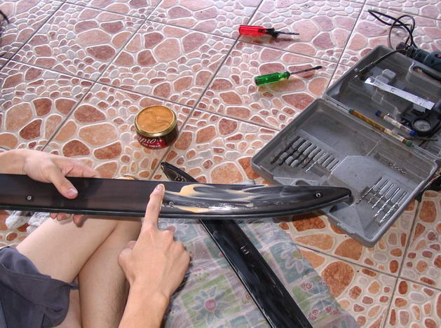

อุปกรณ์ที่ใช้มีดังนี้
1. กระดาษทรายเบอร์ 1500
2. ล้อผ้า ซื้อตามเปิดท้าย หรือร้านวัสดุก่อสร้าง
3. สว่าน
4.หมอน หรือฟองน้ำ หรือโฟม เพื่อเอามารองกันสาดในระหว่างการขัดสี
4. น้ำยาขัด Carpro (ตัวพระเลยครับ)
5. น๊อตตัวผู้เบอร์ 12 , ยาว 2 นิ้ว และน๊อตตัวเมียพร้อมแหวนรอง
6. เบียร์วุ้น เย็นๆ
ก่อนอื่นต้องบอกว่าผมไม่มีเครื่องขัดสีรถยนต์ ก็เลยต้องแปลงล้อผ้ามาใช้กับสว่านเอา ถ้าใครเครื่องขัดสีแล้วก็ใช้เพียงกระดาษทราย น้ำยาขัดสี และเบียร์วุ้น เย็นๆเท่า
นั้นครับ เข้าสู่ขั้นตอนวิธีทำได้เลยครับ
1. เอาล้อผ้ามาร้อยน๊อตตัวผู้เข้าไปในรูตรงกลางของล้อผ้า ซึ่งด้านบนให้เอาแหวนรองไว้ด้วยเพื่อความแน่นหนา แล้วก็เอาแหวนรอง พร้อมน๊อตตัวเมียขันตามเกลียวต่อจากล้อผ้า แล้วขันยึดให้แน่นๆครับ เสร็จตอนนี้จะได้ล้อผ้าพร้อมแกนของน๊อตเบอร์ 12 เพื่อเอามาต่อกันสว่านได้เลย
2. ถ้ากันสาดที่ได้มาติดกิ๊บเรียบร้อยแล้ว อันนี้ต้องถอดออกครับ เพื่อสะดวกเวลาขัด ไม่งั้นมีกิ๊บหักแน่ๆ จะงานเข้าเอานะครับ
เมื่อเตรียมอุปกรณ์ที่ใช้ในการขัดได้แล้ว ก็นำกันสาดที่ได้จัดการขัดด้วยกระดาษทรายเบอร์ 1500 ได้เลยครับ ขัดไปลูบน้ำได้วย จนผิวของกันสาดเรียบ ตอนนี้อย่าตกใจไป เพราะกันสาดจะมัวหมองไปเลย
3. เตรียมผิวของกันสาดแล้ว ต่อมาก็ลงมือขัด โดยเริ่มจากนำยาขัดสีทาให้ทั่วบริเวณกันสาด ทั้งหน้าและหลัง ทิ้งไว้สัก 5 นาทีก็นำล้อผ้าที่ได้เตรียมไว้ขัดกันสาดได้เลย ไม่กี่อึดใจความมัวหมองก็จะพ้นไปจากชีวิต เหลือไว้เพียงความสวยใสเข้ามาแทนที่เลยครับ แจ่มมาก
4. ขัดไปทาไปจนกระทั่งพอใจก็เป็นอันเสร็จพิธี พักเหนื่อยยกแรกโดยการนำเบียร์วุ้นมาจิบแก้เหนื่อยเสียก่อน เพราะขั้นตอนสำคัญยังไม่จบ
5. นำกันสาดใส่กิ๊บคืนที่ตำแหน่งเดิม แล้วนำไปติดตั้งได้ครับ ขั้นตอนนี้เมื่อย ปวดมือและเล็บมากมาย เพราะต้องสู้กับขอบยางของประตู ซึ่งจะต้องอัดและรีดให้แน่นเหมือนเดิม (ขัดกันสาดแป๊บเดียว แต่ติดตั้งนานมาก)
รายละเอียดเยอะไปนิดส์ เพื่อความเข้าใจและได้เห็นภาพตอนทำอ่ะคับ
ขั้นตอนการขัดให้หาหมอนหรือนุ่นนิ่มมารอง กันสาด ไว้ด้วยน่ะคับ กันเป็นรอยอ่ะ
ทาน้ำยาขัดให้ทั่วทั้งด้านในและด้านนอกเลยน่ะคับ
เตรียมน้ำยาที่จะใช้ขัดและเคลือนก่อนทำการปัดเงา
เอากระดาษทรายที่เตรียมไว้ขัดทั้งด้านในและด้านนอก
เตรียมอุปกร์ที่จะทำการปัดเลยคับ สว่าน และผ้าที่ไว้ขัดอ่ะคับ

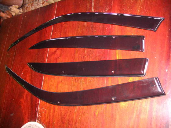

มาดูกันต่อเลยคับ เสร็จแล้วจะ ใสปิ๊งๆๆๆ ขนาดไหนกัน
ที่เห็นในรูปไม่ใช่กันสาดของ ES น่ะคับ แต่เอาวิธีการทำมาให้ดูกัน
เอาไปลองทำกันดู แล้วได้ผลยังงัยถ้า เพื่อนๆคนอื่นทำก่อนผม เสร็จแล้วก็เอามาให้ชมกันบ้างเน้อออออ
เสร็จแล้ว เงาแว๊ป พร้อมประจำการที่รถเรา แล้ว อิ อิ
ดูกันชัดๆ ใกล้ๆ อีกที
เสร็จแล้วเอามาเทียบกันดูถึงความใหม่ ใสปิ๊งๆๆๆๆ
ขัดทั้งด้านใน และด้านนอกเลยน่ะคับ
