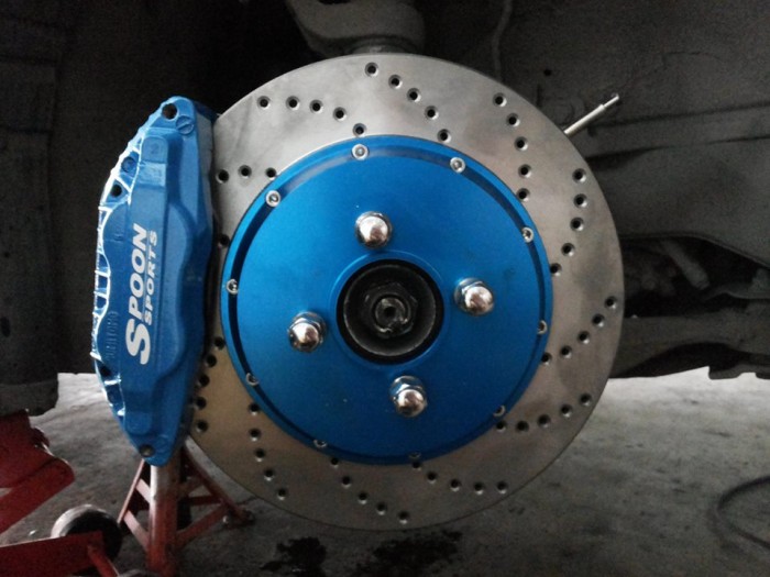

fff_1232
ตอบ: 708
ได้รับคำขอบคุณ: 612
ให้คำขอบคุณ: 1472
ที่อยู่: พระราม 2
จันทร์, 28 กรกฎา 2014 18:06 - อยากใส่เบรค แบบนี้ อะครับ ต้องแปลงอะไรบ้าง ครับ
แบบนี้ป่าวคับ     PM.. นะคับ
ได้รับคำขอบคุณจาก: Saka  anawat.thinbanmai  oonsuwan  inkpsycho

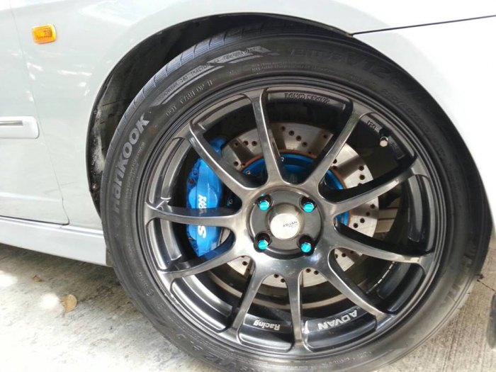

cjj0125
ตอบ: 874
ได้รับคำขอบคุณ: 370
ให้คำขอบคุณ: 55
ที่อยู่: กรุงเทพ
จันทร์, 28 กรกฎา 2014 21:01 - อยากใส่เบรค แบบนี้ อะครับ ต้องแปลงอะไรบ้าง ครับ
เเบบนี้ใช้ได้ไหม จาน 330 max 17
ได้รับคำขอบคุณจาก: anawat.thinbanmai
