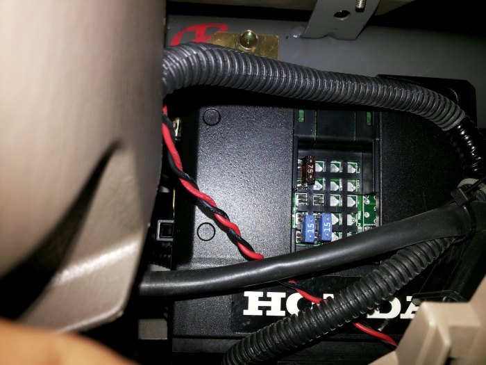

รบกวนดูให้หน่อยครับว่าผมใส่ฟิวส์มันถูกตำแหน่งไหม
อาการตอนนี้มันกดล๊อคเซนทรัลล๊อคไม่ทำงาน ไม่ยอมล๊อคประตู แต่ไฟกระพริบว่าระบบล๊อคทำงาน

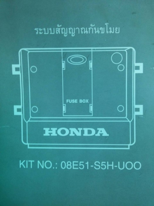

ใช้รุ่นนี้ครับ

ใส่ถูกไหมครับ มีฟิวส์ติดมา3ตัว ผมถอดออกแล้วจำไม่ได้ - - ว่าใส่กลับเข้าไปถูกไหม

ฟิวส์สีน้ำเงินขยับขึ้นไปติดกับตัวสีน้ำตาลทั้ง2ตัวครับ

 ใช้ได้ปกติแล้วครับผม  ขอบคุณครับ
