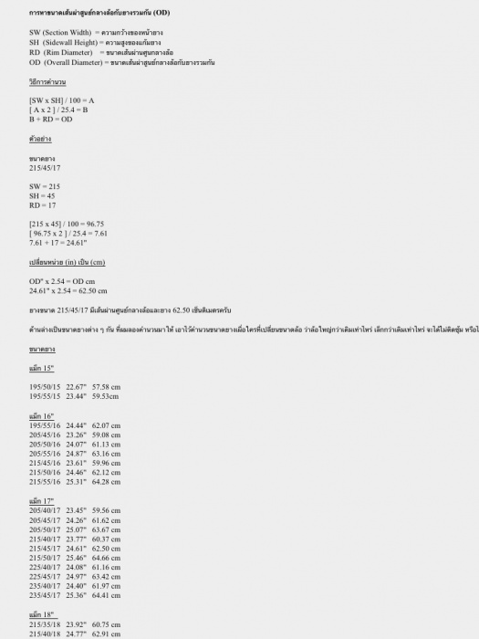

เคยลองหาข้อมูลเล่นเจอมาครับ
เส้นผ่านศูนย์กลางล้อครับ
ได้รับคำขอบคุณจาก: Nung_Sodapop  karnmotocross01  NutNicha
