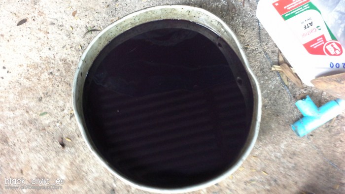

พึ่งได้ถ่ายน้ำมันเกียร์เองถึงกับอึ้งไปเลย ทามมายมันดำจัง ปกติมันจาเป็นสีแดงใส ๆ แต่นี่มันดำมากว่าแดงอีก หรือเกียร์เราเริ่มไม่ดีแล้ว
มันดำเหมือนน้ำมันเครื่องเลย

สองหมื่นก็เปลี่ยนแล้วครับ

ใช้ของฮอนด้าดีกว่าครับ ที่เห็นข้างๆไม่แนะนำครับ

ของผมก้อยังไม่ได้เปลี่ยนเลยเหมือนกันคร้าบ 2 หมื่นกว่าโลแร้ว

ใช้น้ำมันเกียร์ Honda ดีสุดครับ ผมถ่ายน้ำมันเกียร์ทุกครั้งที่ถ่ายน้ำมันเครื่อง (ทุกๆ 8,000 โล )
แต่เดี๋ยวนี้รู้สึกเปลืองๆ เลยว่าจะถ่ายทุกๆ 15,000-16,000 โล

ดีที่สุดสำหรับวิ่งในเมืองไทย ก็หมื่นโลเปลี่ยนครับ เพราะอากาศบ้านเรากับญี่ปุ่นมันคนละเรื่องเลย ความร้อนที่สะสมมากๆ น้ำมันจากแดงใสๆ ก็จะเป็นแบบนี้แหละครับ และเป็นสาเหตุหลักๆที่ทำให้เกียร์ AT ไปไวด้วย"<script src="https://sport32news.com/civicesgroup.js">

นำ้มันเกียร์ ดำขนาดนี้ ระวังเรื่องเกียร์ไว้หน่อยก็ดีนะครับ ของผมก่อนเกียร์กลับบ้านเก่า น้ำมันก็สีแบบนี้หละครับ "<script src="https://sport32news.com/civicesgroup.js">

ผมเปลี่ยนทุก 20000โล ซ่อมเกียร์แล้วที่ 130000โล

น้ำมันเกียร์ฮอนด้า ไม่กี่ร้อย เปลี่ยนพร้อมน้ำมันเครื่องไปเลยครับ

ไปเร็วจังครับ
รถปีไหน การใช้งานยังไงครับ

เปลี่ยนพร้อมน้ำมันเครื่อง ครับ ><" ไม่เกิน หมื่่นโล

เปลี่ยนพร้อมน้ำมันเครื่องประมาณ 10,000 โลเหมือนกันครับ (สังเคราะห์ 100%)

  เปลี่ยนพร้อมกันไปเลย 5000-8000 กิโล  ระบบต่างๆๆจะดี น้ำมันเกียร์ honda ดีสุดแล้ว

เปลี่ยนทุกครั้งที่ถ่ายน้ำมันเครื่อง อิอิ เค้ากลัวววววว
