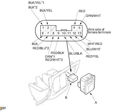

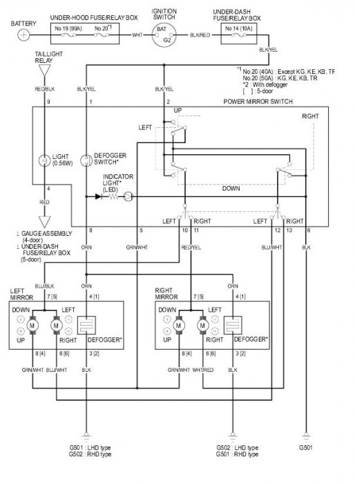

อังคาร, 15 กรกฎา 2014 09:32 - ใครมีไดอะแกรม สวิทช์ปรับกระจกมองข้าง ไฟฟ้า es
พอดีอยากทำไฟที่สวิทช์ปรับกระจกมองข้าง แต่ลายไฟเยอะเกิน  จึงอยากจะขอ
ไดอะแกรม หน่อยครับ

อังคาร, 15 กรกฎา 2014 09:42 - ใครมีไดอะแกรม สวิทช์ปรับกระจกมองข้าง ไฟฟ้า es
ลองดูครับ ไม่แน่ใจว่าใช้ได้หรือไม่
