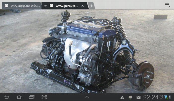

จันทร์, 14 กรกฎา 2014 22:31 - วางเครื่อง H23A ต้องแปลงเยอะไหม จบที่เท่าไร
H23aวางในesแปลงเยอะมัยคับ ถ้าผมซื้อยกแพมาเหมือนในรูปเอาไปวางในesจะจบประมาณเท่าไรคับ
มีร้านแนะนำมัยคับ ขอบคุณคับ
ผมโทไปถามยกแพ28000บาทราคานี้พี่ๆว่าพอดีมัยคับ เป็นเกียatนะคับ

น่าจะวางได้ครับ เพราะเครื่องคล้ายๆบล็อก F ที่มีสมาชิกในคลับวางไปครับ

วางในac 94จบใน60 อะครับ ส่วนในesไม่รู้ต้องแปลงเยอะไหมนะครับ ส่วนราคาก็ราวๆนี้แหละครับ เพราะอู่ คิดผม 35ครับ
h23a ฝาฟ้า 200ม้า ใช่ไหมครับ

มันเป็นเกีย Auto ทริบโทรนิค หรือเปล่าครับตัวนี้

เคยวางสมัยใช้แอคคอดท้ายก้อนเดียวครับ รหัส h23 เกียร์ทริปทรอนิค เครื่อง 2300 แรงบิดดี เกียร์ไฟฟ้า ต้องเอาแป้นเกียร์มาด้วย เด่วนี้ช่างวายสายจบแล้วครับ เอาไปชนเกียร์ mt กันเยอะ ตอนนั้นผมได้มา 25000 ค่าวาง 6000 ค่าวาย 6000 แปลงใส่ไมล์ยูโรอาร์บอกตำแหน่งเกียร์ จบไปหกหมื่นกว่าเช่นกัน

ใช่คับ เป็นทริปโทรนิคคับ

รหัส 23 ก็คือ 2300 cc ครับ

ตัวนี้นิยมวางในแอคคอร์ดพวกไฟท้ายก้อนเดียว สองก้อนกัน
ราคาถูกกว่า H22 ชนเกียร์ MT H22 ได้เลย
รุ่นพี่ผมเล่นแอคอร์ดก็วางตัวนี้ เกียร์ Trip เครื่องบวกเกียร์ราวๆ 23,000 ไม่เกิน 25
ส่วนตัวคิดว่า ถ้าจะเอามาวางใน es ผมว่าแปลงเยอะ ถ้าแค่อยากให้แรงขับสนุกขึ้น
เอาไปผูกโบดีกว่า
ใน esเห็นมีวางกันอยู่ พวก H22 ลองหาดูกระทู้เก่าๆ ครับ
es เหมาะสุดกับเครื่อง K แต่ราคาก็นะ ซื้อ es ปี 01 ได้อีกคัน
