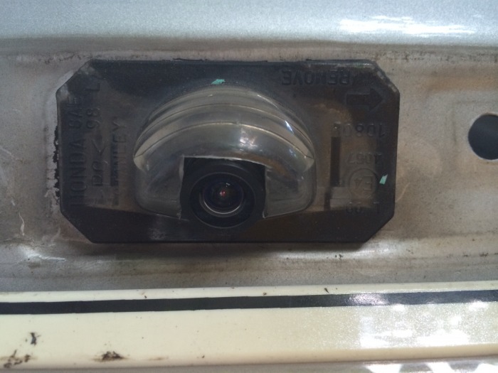

ผมเอาไว้ตรงนี้ครับ ไฟส่องป้ายทะเบียนฝั่งขวา(คนขับ)

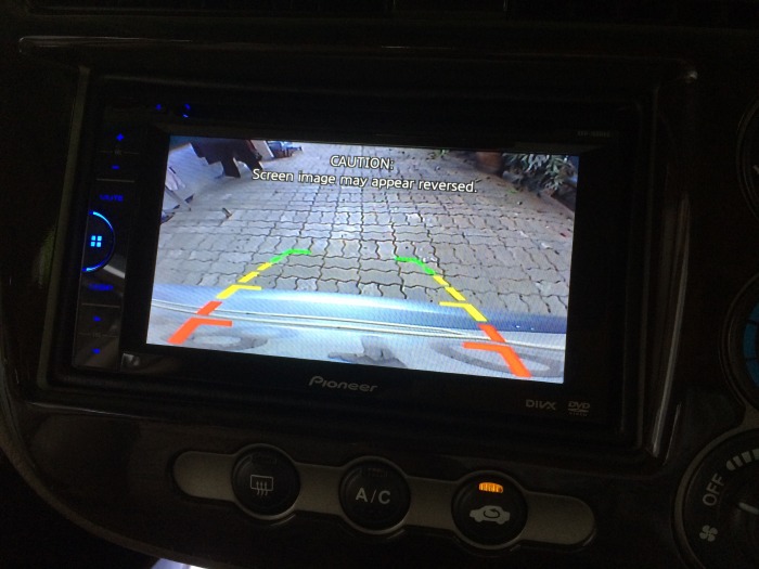

ภาพก็จะออกมาแบบนี้ใช้มองตอนถอยจอดตามห้างและข้างทาง ได้สบายๆ

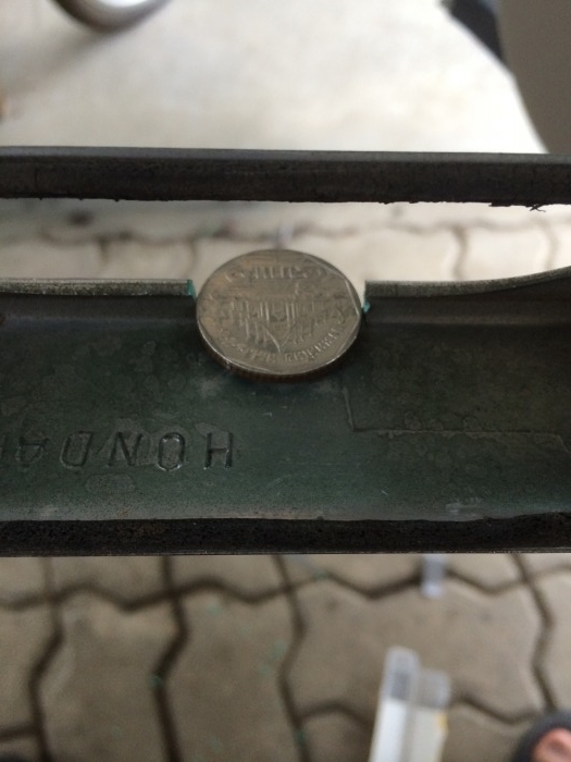

เฉือนคิ้วหลังตรงมุมไฟส่งป้ายทะเบียนที่ติดกล้องออกประมาณนี้พอครับ ใครไม่เฉือนก็ได้ จะมีคิ้วบังนิดๆ

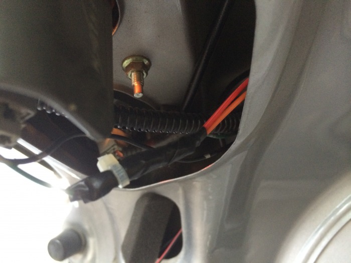

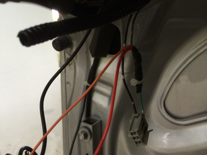

จั๊มไฟจากไฟถอยได้เลยครับ ผมเลือกฝั่งซ้าย โดยต่อเส้นสีแดงเข้า และเส้นสีส้มที่ติดกับหัว Av เข้าสายไฟถอย เส้นสีเขียว

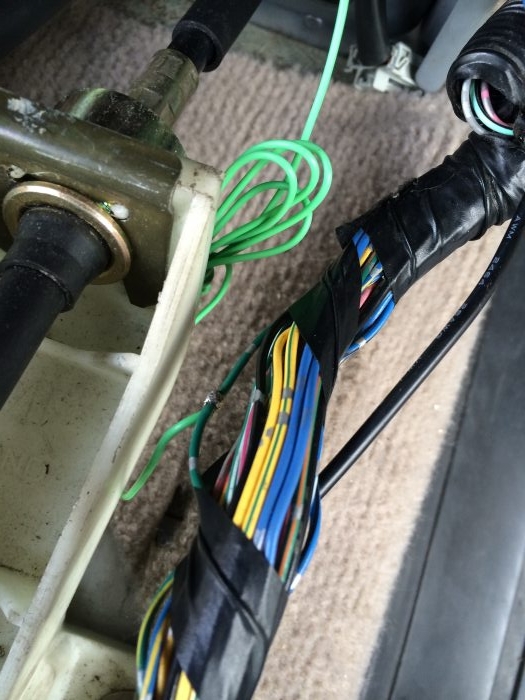

ส่วนตรงนี้ก็ต่อเส้นสีส้มที่มากับหัว AVอีกฝั่งที่เข้าหลังฟร้อนกับสายเส้นนี้ครับ ระวังนิดนึงมันเหมือนกันสองเส้น ถ้าต่อผิด ขับไปไฟประตูจะติดตลอดเวลาครับ ต้องถอดคอลโซลกลางออกครับ จะเห็นชุดสายไฟเส้นนี้

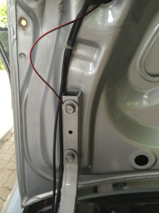

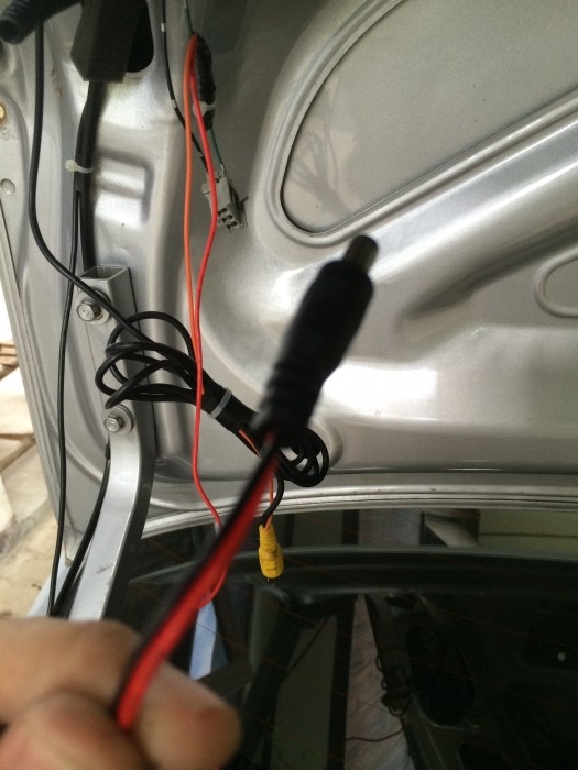

ต่ออีกนิดครับ
เส้นดำลงกราว ก็หัวน็อตยึดฝาหลังง่ายๆ
ดูการต่อง่ายๆครับแดงกะส้ม เข้าสายไฟถอยตรงๆเลย มันจะได้ทำงานเฉพาะตอนเข้าเกียร์ถอย
ผมใช้ฟร้อน 2din ของ pioneer ตัว AVH 165DVD ปรับ ที่ Setting >rear camera เป็น Battery ก่อนนะครับ ไม่งั่นไม่ติด
