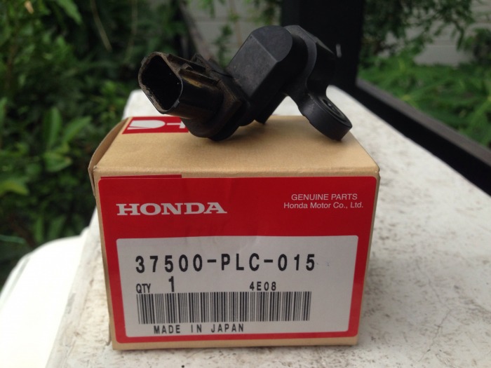

พึ่งเปลี่ยนมาเอาราคามาอัพให้ครับ เห็นหลายๆท่านให้ความสนใจ TDC
แต่อย่าลืม BDC กันนะครับ พังยากแต่ก็พังได้
ราคาปัจจุบัน 2,4xx บาทคร้าบ

กรณีผม มันเสื่อมครับ เวลารถติด เหยียบเบรครอบตกไปอยู่ที่ 500 เคยอ่านในกระทู้ เข้าให้ลองเปลี่ยน TDC เซ็นเซอร์ แต่ผมลองแล้วไม่หายครับ(ใช้วิธียืมจากรถคันอื่นมาใส่) เลยลองเปลี่ยน BDC. เซ็นเซอร์ เลยหายครับ

อยู่ด้านล่างเครื่องฝั้งสายพาน ครับ เสียดายไม่มีรูป

BDC=bottom dead center
=จุดศูนย์ตายล่าง
=เซ็นเซอร์ตรวจจับตำแหน่งลูกขณะเลื่อนลงต่ำสุด
