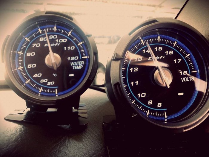

ขับรถวันนี้ได้ 2 เหตุ ไฟเบรคหลังค้าง อันนี้ไม่ตกใจเพราะมีข้อมูลดีๆจากhttp://www.civicesgroup.com ก็รู้ว่าเกิดจากอะไร ขับต่อไปเข้าตัวเมืองปทุมรถติดๆ เอาล่ะความร้องขึ้นเกจวัดอุณหภูมิร้องไม่หยุด เวนแล้วอันนี้ตกใจของจริง หยุดก็ไม่ได้ ความร้อนขึ้นไปเลื่อยๆ ที่ดูครั้งสุดท้านอยู่ที่ 105 และขึ้นต่อไปจนหาที่จอดได้พักเครื่องด่วนรอเครื่องเย็นลงโทรหาอู่ให้รอก่อน พอเครื่องเย็นขับไปอู่ ช่างสรุปอาการ พัดลมหม้อน้ำเสีย ถ้าไม่ได้ติดเกจคงหนักแน่น
ก่อนหน้านี้เจ้าตัววัดแบตก็ทำงานไปแล้วครั้งนึง คือตอนเช้าแบตต่ำกว่าปกติเลยเปิดดูน้ำในหม้อแบต แผ่นธาตุพ้นระดับน้ำมาแล้วเกือบไป

มีปัญหาเรื่องความร้อนขึ้นเหมือนกันครับ คือถ้าวิ่งปกติอุณหภูมิก็อยู่ประมาณ 90-95 องศาครับ แต่ถ้าเจอรถติดๆนานๆอุณหภูมิก็จะขึ้นจนถึง 100 - 105 (ตั้งค่าที่วัดรอบให้เตือนไว้ที่ 100 องศา) พอพัดลมทำงานอุณหภูมิก็จะลงมาอยู่ที่ 97-98 แล้วเดี๋ยวก็ขึ้นไปเกิน 100 อีก ตอนนี้ยังไม่รู้ว่าเป็นเพราะอะไรอ่ะครับ ควรตรวจสอบตรงไหนบ้างครับเบื้องต้น

ของผมก็เป็นครับ 100 เลยเวลารถติดนานๆ  ไม่ตกใจครับผมชินแล้ว

ของเทียม AA ครับงบน้องแต่ร้านบอกวัดได้ตรงเหมือนแท้ เลยจัดไป เคยวัด V แบตแล้วก็ตรงครับแต่ความร้อนไม่เคย

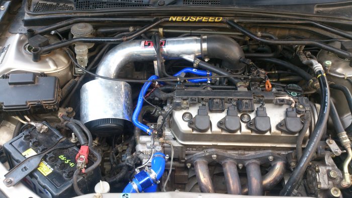

ของผมพึ่งจัดไปเมื่อวานเลยครับ...ล้างหม้อน้ำ, เปลี่ยนท่อยางหม้อน้ำและวาล์วน้ำมาใหม่....จากเดิมอุณหภูมิอยู่ที่ 88 - 91อันนี้แบบขับธรรมดานะครับ....ปัจจุบันเหลือ 82 - 84 ตลอดเลย....โปรเจคต่อไปคงจะเปลี่ยนหม้อน้ำครับ...^^
ส่วนเกจวัดติดเถอะครับ...ยังไงก็ได้ประโยชน์....^^
ห้องเครื่องอย่างรก...จัดท่อซิลิโคนชุดใหญ่ 7 ชิ้นครับ...
ปัจจุบันอยู่ที่ 84 องศาครับ...ถ้าสังเกตจะเห็นอุณหภูมิสูงสุดไปที่ 115 องศา...ขับจากดอยลงมาติดไฟแดงที่เชียงใหม่...รีบเข้าอู่เลยครับ...สุดท้ายพัดลมหม้อน้ำเจ้ง...ช่วยเตือนได้ดีมากยิ่งรถทำมานะครับ.....^^
