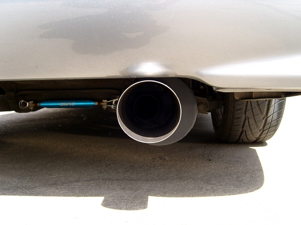

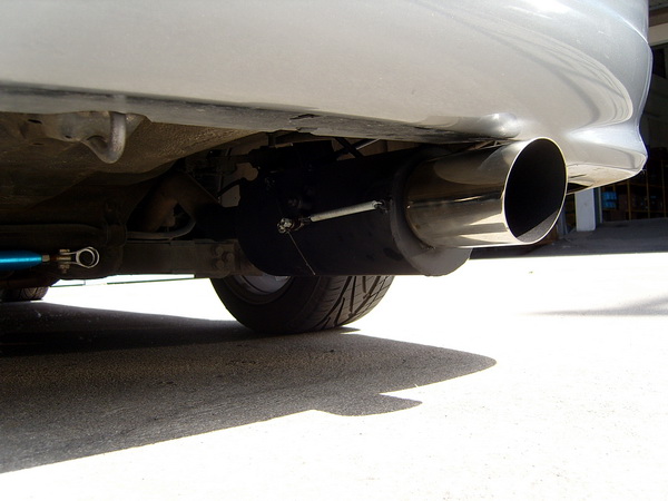

ขอถามหน่อยครับ สายลวดที่อยู่ข้างๆหม้อพัก
1 มันไปต่อกับอะไร
2 ใช้สัญญาณจากระบบเทคมาสั่งให้มันเปิดใช่หรือป่าว
l3estZ
ตอบ: 385
ได้รับคำขอบคุณ: 430
ให้คำขอบคุณ: 78
ที่อยู่: Rama II
จันทร์, 13 กรกฎา 2009 13:17 - ท่อเสียงB16A (เจอคุณวุธแล้วครับ)
ราคาแรงมั้ยครับ อยากทำมั่ง หุหุ
psYchosis
ตอบ: 2535
ได้รับคำขอบคุณ: 9747
ให้คำขอบคุณ: 4367
จันทร์, 13 กรกฎา 2009 13:41 - ท่อเสียงB16A (เจอคุณวุธแล้วครับ)
lkki5 พิมพ์ว่า:
1 มันไปต่อกับอะไร
ผมตอบตามที่ผมคุยกับเจ้าของสินค้านะครับ
1.ที่เห็นลวดข้างหม้อพักน่าจะเป็น สปริง ที่เอาไว้ดึงลิ้นวาวล์กลับ แต่อีกด้านนึงมันจะต่อกับ มอเตอร์เพื่อดึงให้วาวล์เปิดปิด
2.สั่งให้เปิดด้วยเทคก็ได้ หรือ สามารถตั้งเปิด หรือตั้งปิด ตลอดเวลาก็ได้ครับ เพราะเห็นเขาว่ามีให้เลือก 3 โหมด คือ
2.1. เปิดปิดตาม VTEC โดยจับสัญญาณมาจากสัญญาณ VTEC ที่ไปโวลินอยด์
2.2. เปิดตลอด
2.3. ปิดตลอด

จันทร์, 13 กรกฎา 2009 21:23 - ท่อเสียงB16A (เจอคุณวุธแล้วครับ)
ถ้ารถไม่มีเทค มันจะเอาสัญญาณจากไหนมาเปิดลิ้นที่หม้อพักล่ะคับ ช่วยตอบหน่อยคับ อยากรู้มักๆๆ

จันทร์, 13 กรกฎา 2009 23:22 - ท่อเสียงB16A (เจอคุณวุธแล้วครับ)
lkki5 พิมพ์ว่า:
ก็จาก สวิตท์เปิด-ปิด ไงครับคุณเม่น อยากเปิดเราก็เปิด อยากปิดเราก็ปิด
ถ้าจะเอาไปพัฒนาเองต่อก็ไปต่อยอด อาจจะพ่วงพวก วงจรวัดรอบเครื่องยนต์ ก็ได้ พอรอบถึงก็เปิด แบบ VTEC ก็ได้
แล้วแต่แนวคิด และตามการใช้งานครับ

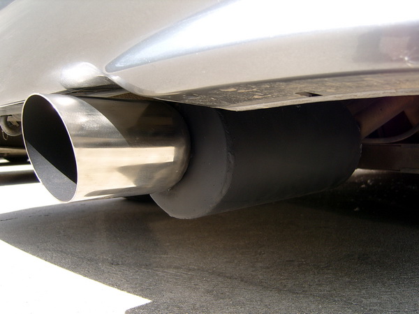

Jeff พิมพ์ว่า:
อัตราเร่ง อะไรยังไงดีป่าวครับ
จุดประสงค์หลักของท่อนี้มันอยู่ที่เป็นตัวแก้ปัญหาเวลาเปลี่ยนปลายท่อ แล้วโล่งหรืออั้นไป
เช่นถ้าเราไปใส Hyper มา มันเป็นไส้ตรง ต้นมันจะหาย เพราะมันโล่ง (แต่มันจะได้ปลายไหล)
แต่ถ้าเรามีวาวล์ในท่อ มันก็จะลดอาการโล่งของท่อ ทำให้เครื่องยนต์ยังคงมีกำลังอัดอยู่ แรงต้นก็จะไม่หาย พอความเร็วสูงก็เปิดวาวล์เพื่อให้ท่อโล่ง ปลายก็จะไม่อั้น มันก็จะไหลได้
สรุปทำให้ต้นไม่หาย ปลายไหลได้เต็มที่ครับ (มันขึ้นอยู่กับ พักกลางและแคทด้วยนะครับ)

อังคาร, 14 กรกฎา 2009 13:32 - ท่อเสียงB16A (เจอคุณวุธแล้วครับ)
อย่างนี้สามารถแก้อาการรอรอบต้นได้เลย อยากให้อั้นหรือโล่งตอนไหนก็ได้ ดีจัง
อย่างนี้รถ auto ก็ใส่ไส้ตรงได้แล้วสิ ต้นน่าจะดีขึ้นแน่ๆๆ
