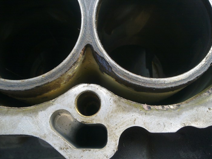

Oleei
เข้าร่วม: 06 สิงหา 2009
ตอบ: 98
ได้รับคำขอบคุณ: 74
ให้คำขอบคุณ: 43
ศุกร์, 11 กรกฎา 2014 14:17 - เรื่องของน้ำ มันหายไปไหน
ลองอ่านดูไว้เป็นแนวทางครับ
ไอ้อาการน้ำหายเนี่ยผมตามแก้อยู่เป็นปี ทั้งเปลี่ยนอะไหล่ (ฝาหม้อน้ำ, วาล์วน้ำ, ทั้งล้างและเปลี่ยนหม้อน้ำ) ทั้งปาดฝา ไม่หาย
สรุปที่ทำไปทั้งหมดเสียเงินฟรีไม่หาย แต่บังเอิญว่าเครื่องเกิดอาการซ้ำซ้อน ชาร์พละลาย จากซีลข้างเครื่องรั่วจนน้ำมันเครื่องหาย
ผ่าเครื่องออกมาจะซ่อมชาร์พปรากฏว่า ที่บริเวณกระบอกสูบและเสื้อสูบมันผุ ทำให้น้ำหล่อเย็นที่กระบอกสูบมันรั่วถึงห้องเผาไหม้
ซึ่งเป็นสาเหตุที่ทำให้น้ำหายไปทีละนิดๆจากระบบ สรุปต้องวางเครื่องใหม่ เพราะดูท่าแล้วซ่อมไม่คุ้ม
อันนี้เป็นประสบการ์ของรถผมนะครับปี 01 ติดแก๊ส ของบางท่านที่ปีใหม่ๆหน่อยอาจจะเป็นแค่สาเหตุ
มาจากอะไหล่ข้างต้นมันเสียก็ได้ แต่ของผมผ่าเครื่องออกมาถึงบางอ้อเลย
ฝากไว้อีกนิด เรื่องการเติมน้ำยาหล่อเย็นที่ใส่ในหม้อน้ำอะครับ ควรจะดูเรื่องอัตราส่วนผสมไม่ให้เกินตามสเปคที่กำหนด
ไม่งั้นอาจจะเป็นผลเสียมากกว่าผลดีนะครับ
