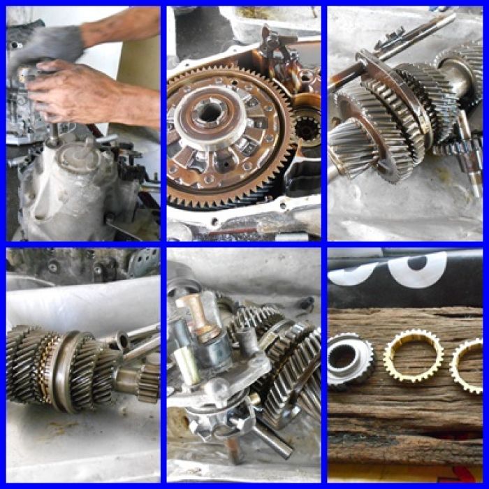

พุธ, 2 กรกฎา 2014 16:01 - เกียร์ 5 หลุด
ผ่าเกียร์  es  เปลี่ยนชุดเกียร์
เกียร์ 5  หลุด

เคยโดนมาแล้วครับ เวลาขับต้องเอามือจับไว้ด้วย.... ผมเปลี่ยน ซิงโครเมทกับเฟืองเกืยร์ 5 ครับ..ตอนแรกไม่ได้เปลี่ยนเฟืองเกียร์ ไม่หายครับต้องยกเกียร์2รอบ รอบสองเลยเปลี่ยนซิงโครเมททั้งเฟืองเกียร์เลยโดนซิงโครเมทไปสองชุดครับ ...

ค่าอะหลั่ยซิงโครเมต และเฟืองเกียร์    5209   บาทครับ    ผมว่าเครทนี้เป็นเพราะระยะทาง  กับน้ำมันเกียร์ครับ
