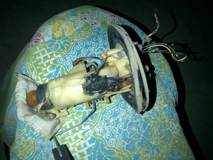

อังคาร, 1 กรกฎา 2014 20:29 - เอาสภาพศพ ปั้มติ๊กผม มาให้ชมคับ
เผาไปเมื่อ 2-3 วันที่แล้วคับ น่ากัวจิงๆ ไหม้ซะขนาดนี้เลย
ดีไม่เกิดขึ้นมากกว่านี้ อยากถามว่า ไอ้กล่องดำๆนั้น มันคืออะไรคับ แล้วชุดปั้มที่เป็นพลาสติกนั้นราคาเท่าไหร่่คั
น่ากัวสุดๆคับ ไหม้ขนาดนี้

เกิดอะไรขึ้นครับ ไหม้ได้อย่างไร ชี้แจงให้สมาชิกท่านอื่นๆด้วยครับ

เพราะท่านไม่ได้ติดตัวตัดปั๊มติ๊กเวลาใช้แก๊ส และน้ำมันเหลือในถังน้อยจนเกินไป ดูจากอาการแล้ว

กล่องดำๆนั้น มันคือ ลูกลอยวัดระดับน้ำมัน ครับ

น้ำมันน้อยคับ พอดีช่วงนั้นดึกมากแล้ว หาปั้มเติมน้ำมันไม่ได้คับ เลยฝืนวิ่งแก๊สมา และไม่มีตัวตัดปั้มติ๊กคับ พึ่งมารู้ว่าเขาติดตัวตัดกัน ก้อเกิดเรื่องไปแล้วคับ

น้อยคือขนาดไหนครับ ครึ่งถัง 1/4 ถึง หรือแดงเลย  ผมเติมน้ำมันไว้ครึ่งถัง พอแดงก็เติมอีก มันจะเป็นไรเปล่าเนี่ย

พุธ, 2 กรกฎา 2014 08:57 - เอาสภาพศพ ปั้มติ๊กผม มาให้ชมคับ
น้ำมันแดงเลยคับ
พุธ, 2 กรกฎา 2014 11:09 - เอาสภาพศพ ปั้มติ๊กผม มาให้ชมคับ
เกิดบ่อยครับสำหรับคนติดแก๊สแล้วปล่อยให้น้ำมันแห้งถังนาน ๆ
เปลี่ยนใหม่เลยครับไม่กี่ตังค์

ปล่อยให้น้ำมันแห้งคับ หาที่เติมไม่ได้คับ แถวราดรี ปั้มเล่นปิดหมดเบย 555

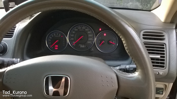

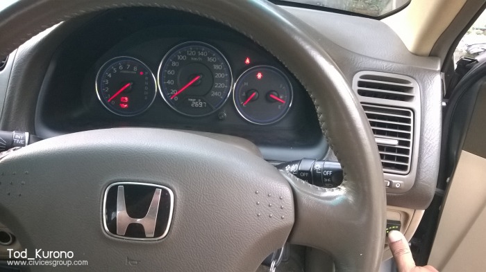

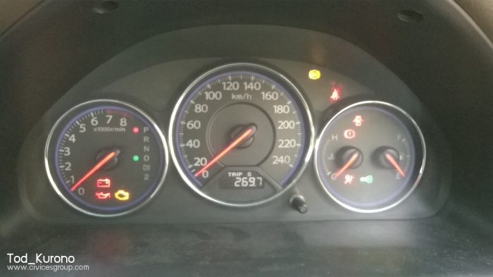

พุธ, 2 กรกฎา 2014 18:47 - เอาสภาพศพ ปั้มติ๊กผม มาให้ชมคับ
ลองดูนะครับ
รูปที่ 4 ผมลืมถ่ายเป็นรูปที่ผมถอดสายปั้มติ๊กจะมีแค่ไปหน้าปัดรูปน้ำมันหมดโชว์ครับแล้วก็สตาร์ทแก๊สได้ครับ
รูปนี้ไฟแสดงสถานะก่อนจะดับครับ บิดสวิทซ์ไปที acc ครับ
อันนี้หลังจากไฟรูปด้านบนดับแล้ว
อันนี้รูปต้องกดสวิทช์แก๊สค้างเพื่อที่จะสตาร์ทแก๊สครับ

หาต้นเหตุโดยด่วน อันตรายมากๆ
ของพี่พอดึงสายปั้มติ๊กออก มีไฟรูปแบตเตอรี่โชว์ด้วย แต่ของผมไม่มีโชว์อ่ะคับ นอกนั้นไฟขึ้นเหมือนพี่หมด
ตอนพี่ดึงสายปั้มติ๊กออกแล้วกดปุ่มแก็สเพื่อที่จะสตาร์ทรถ มีไฟอะไรขึ้นบ้างคับ
ของผมมี อิโม กับเอนจิ้นขึ้นมา แต่ไฟแบตฯไม่ขึ้นคับ

ตอนถอดสายติ๊กแล้วสตาร์ทแก๊ส ทุกอย่างดับหมดแต่ไฟรูปน้ำมันโชว์อย่างเดียวครับ ( ปล.เหมือนสตาร์ทน้ำมันทุกอย่างแค่โชว์ไฟน้ำมันหมด)
