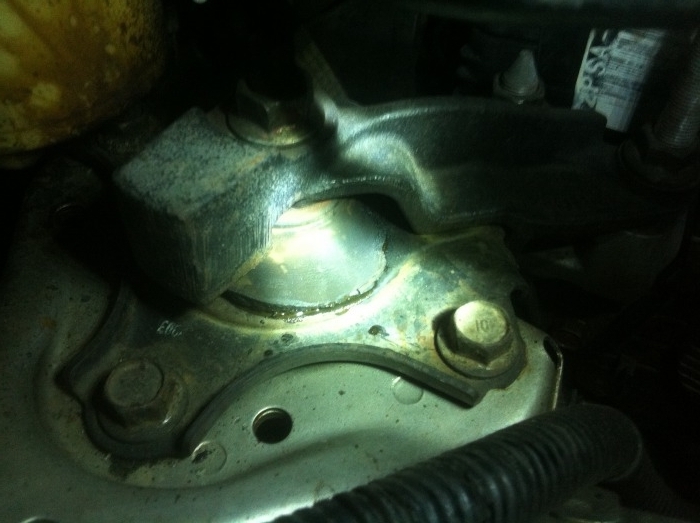

เมื่อคืนรถสั่นผิดปกติ มองรอบเครื่องก็ปกติไม่มีวูบ
เลยลองเปิดฝากระโปรงดูเห็นยางแท่นเครื่องลักษณะแปลกๆ
เช้าเข้าพบแพทย์ซะหน่อย ถอดออกมากแทบช็อค
ขาดแบบไม่น่าให้อภัย เปลี่ยนเสร็จนิ่งเงียบสบายใจ แต่ไม่สบายกระเป๋า
ตอนเช็คเห็นยางขาดๆ มีน้ําไหลออกมา
ถอดออกมาอ๋อเป็นแบบนี้นี่เอง อ๊ากกกกก!!!!!

ขอบคุณสำหรับข้อมูลครับ แล้วหมดค่าเสียหายไปเท่าไหร่ครับ

น้ำมันไฮโดริคเยิ้มมมาเชียว ค่าเสียหายน่าจะประมาณ 1,000 บาท

ก่อนเปลี่ยน มีอาการเกียร์เปลี่ยนแล้วกระตุกบ้างมั้ยครับ ถ้ามีหลังเปลี่ยนแล้วหายมั้ยครับ ขอบคุณครับ

ค่าเสียหาย 1300 ครับ
อาการอื่นไม่มีเลยครับนอกจากสั่น สั่นมาถึงในห้องโดยสารเลย

ขอบคุณครับ 1300 นี่ของแท้ป่าวครับ

ผมจบที่ 1300 ค่าของเบิกศูยน์กับค่าน้ำมันมอไซต์ช่าง จริงๆมัน 1249 บาท
ค่าแรง 200
จบที่ 1500 ครับ
