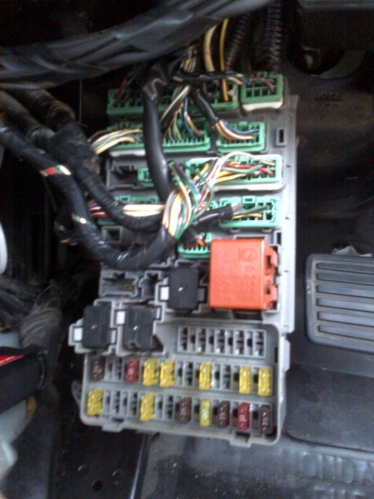

จันทร์, 30 มิถุนา 2014 17:41 - ใครทราบหน้าที่ของรีเลย์พวกนี้บ้างคับ
ไอ้เจ้า รีเลย์ ดำๆ สามตัวนั่น กับ สีส้ม ใหญ่ๆ มันมีหน้าที่อะไรคับ เห็นมีท่านนึงบอกว่า 1 ใน 3 ที่เป็นสีดำ เป็นรีเลย์ ติ๊กคับ ใช่ป่าวอ่า

จันทร์, 30 มิถุนา 2014 17:45 - ใครทราบหน้าที่ของรีเลย์พวกนี้บ้างคับ
แนะนำให้ไปโหลด manual มาลงคอมพ์แล้วนั่งไล่ดูดีกว่าครับ เห็นมีคนเคยลงลิ้งเอาไว้อยู่

จันทร์, 30 มิถุนา 2014 17:53 - ใครทราบหน้าที่ของรีเลย์พวกนี้บ้างคับ
พี่ยังซ่อมไม่เสร็จหรอครับ
ได้เช็คฟิวส์กล่องด้านหน้าเบอร์ 6 ยังครับ
ลองทำตามผมยังครับ ใส่ปั้มติ๊ก ใส่ฟิวส์ที่ขาดให้ครบแล้วค่อยบิดกุญแจ ถ้าฟิวส์ปั้มติ๊กขาดแสดงว่าปั้มติ๊กช๊อตหรือสายไฟช๊อตครับ
ถ้ารีเลย์ข้างหน้าเบอร์ 6 ขาด อาจจะงานเข้าครับ

จันทร์, 30 มิถุนา 2014 18:13 - ใครทราบหน้าที่ของรีเลย์พวกนี้บ้างคับ
Tod_Kurono พิมพ์ว่า:
ถ้ารีเลย์ข้างหน้า เบอ 6 ขาด จะเป็นยังไงเหรอคับ

พุธ, 2 กรกฎา 2014 16:55 - ใครทราบหน้าที่ของรีเลย์พวกนี้บ้างคับ
มันเป็นฟิวส์ผมบอกผิดไป มันเป็นฟิวส์กล่อง ECU ครับ

พุธ, 2 กรกฎา 2014 18:09 - ใครทราบหน้าที่ของรีเลย์พวกนี้บ้างคับ
Ton- พิมพ์ว่า:
พอแนะนำลิ้งค์ได้ไหมคับ

พุธ, 2 กรกฎา 2014 18:10 - ใครทราบหน้าที่ของรีเลย์พวกนี้บ้างคับ
อ่อ ไม่ขาดคับ ขาดแต่ ฟิว 17ข้างใต้คอพวงมาลัยอ่ะคับ ก่อนตัดสายติ๊กที่ไหม้ออก ใส่ฟิวตัดๆ ตลอดพอตัดสายทิ้ง ก้อไม่ตัดแล้วคับ
 แต่ไฟเอนจิ้น อิโม และ แบตไม่ขึ้น ตอนเปิด ACCคับ
