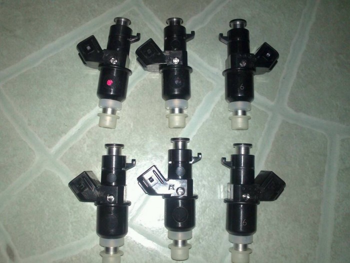

เหลือไม่มากแล้วนะครับหัวฉีด K20Aของใหม่ๆจ้าราคาชุดละ 2200 บาทครับ 081-8333968

ถ้าเป็น D17 ลองเปลี่ยนหัวฉีด K20 A  8 รู ครับ ของมือสองประมาณ 2,000  ถ้าของใหม่ ประมาณ 4,000 กลางๆ  แต่ถ้าเป็น K20A3 ไม่น่าจะมีปัญหาอะไรนะครับ ผมก้อใ้ชอยู่ วิ่งประหยัดดี

ของผมเปลี่ยน หัวฉีด k20 ปั๊มติ๊ก J 2500 คับ รู้สึกได้ว่าต้นมาไวกว่าเดิม หลังติดเบาะเลยคับ 555+
ประหยัดด้วย 930 เต็มถังเลยผม
