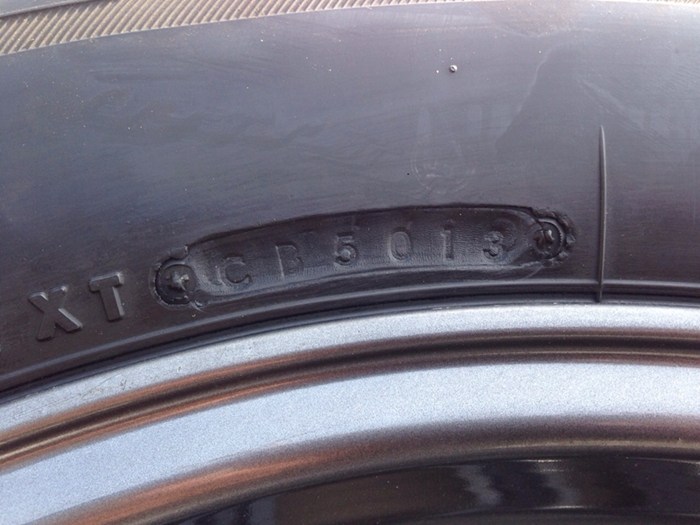

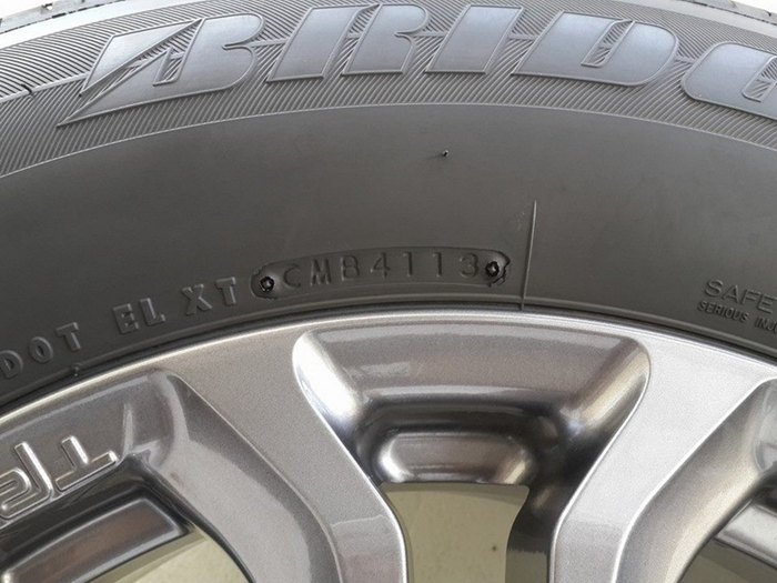

เตื่อนภัย ใครที่คิดจะซื้อยางรถยนต์ ต้องดูให้ดีหน่อยแล้วละครับ เนื่องจากพวกร้านขายแม็กซ์กับยางสมัยนี้ ชอบย้อมแมวขาย ยางเก่าก็เอามาหลอกว่าเป็นของใหม่
ร้านพวกนี้จะขัดหน้ายางลบรอย แล้วขัดละเอียดให้ผิวเรียบ เสร็จแล้วขูดวันที่ผลิดเก่าออก แล้วปั้มวันที่ใหม่ ถ้าคนซื้อไม่ตั้งใจดูก็โดนหลอกง่ายๆครับ
ตามไปอ่านรายละเอียดเพ่มเติม คลิ๊ก !!!!  ตอนนี้เจ้าของกระทู้ในพันทิพย์แจ้งลบกระทู้ไปแล้ว ไม่รู้ทำไม
Credit: FreeBird Fc   จากเว็ป pantip.com
สังเกต ยางใหม่แท้ๆ ตรงที่ปั๊มตัวอักษรบอกปีผิวจะเรียบเสมอกันจะปกติ
ส่วนยางที่ย้อมมาขาย ตรงที่ปั๊มปีจะมีรอยบุ๋มลงไปเนื่องจากการขูดลบ

พอดีไม่รู้เรื่องยางเลยเขาดูปีกันอย่างไรครับ   CMB 4113 =  41=ปี+ 1=เดือน+3=วัน ป่าวครับ

ตอบแทนนะคับ  สัปดาห์ ที่41  ปี2013คับผม
