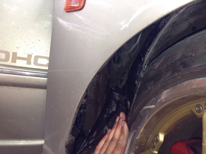

เสาร์, 28 มิถุนา 2014 11:13 - ช่วยด้วยครับ น้ำเข้ารถครับ
จุดที่เคยเจอกัน
เล่นซะเหนื่อยกันเลย
เล่นซะเหนื่อยกันเลย
จุดนี้เลยคับ
จุดนี้เลยคับ
