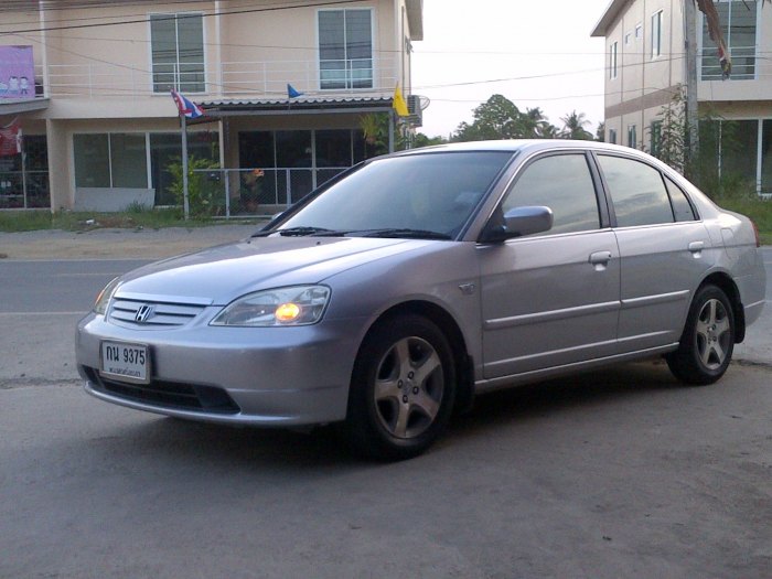

รอบเครื่องเวลาใส่เกียร์ว่าง อยู่ที่600รอบคับ เครื่องสั่นเหมือนจะดับ เร่งเครื่องแล้วเข็มวัดรอบ สวิงขึ้นลงก่อนจะมานิ่งที่600เหมฺอนเดิม แต่..พปเวลาใส่เกียร์ D เหยียบเบรค้างไว้ รู้สึกได้เลยว่าเครื่องเดินเรียบและนิ่งมากๆ แต่กำลังเครื่องอ่อน ไหลไปเจอเนินแล้วเบาดับเลยคับ ปรับรอบให้เข็มไปแตะที่ประมาณ 1000-1100รอบไม่ได้เลยคับ กระโดดหนีไปที๋1500รอบตลอดเลยคับ ขอคำชี้แนะทีคับ เคยจะเบาดับกลางสี่แยกไฟแดงหลายรอบแล้วคับ กังวลมากขอบคุณคับ
ปล..รถติดแก็สคับ
ยามเย็นที่หัวหิน กับไฟหรี่สีส้ม เอกลักษณ์เฉพาะตัวคับ อิอิ
