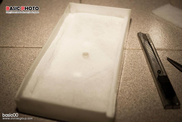

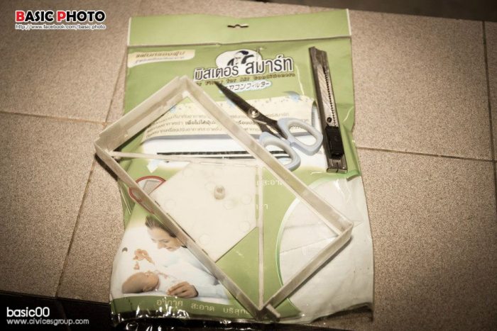

วันว่างๆซื้อแผ่นกรองมาติดแอร์บ้านแต่ใช้ไม่หมดเลยลองใส่แอร์รถดูก็พอได้นะถูกดีพี่น้องสนใจลองได้ไม่กี่บาท
ติดแอร์บ้านไม่หมดจัดไปให้หมดๆ

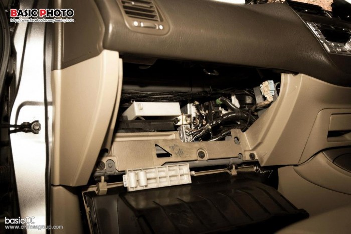

ใครยังไม่รู้กรองแอร์อยู่ตรงไหนนี้เลยหลังที่เก็บของ

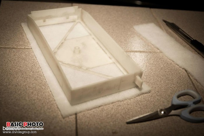

ออกมาแล้วตรงกลางแผ่นใหญ่ผมตัดทิ้งไปแล้วแต่ในรูปตอนถ่ายไม่ได้ตัด หุหุ
ตัดเหลือขอบนิดๆ นะเอาไว้เข้าขอบ

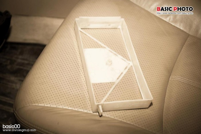

เสร็จแล้วจะได้แบบนี้ใส่คืนที่จบงาน อิอิ

ขออนุญาตแนะนำนิดครับ ถ้าตัดแผ่นพาสติกสีขาวตรงกลางออก Flow อากาศจะดีขึ้นครับ ลมแรงขึ้นครับ
เพราะแผ่นขาวนั้นมันขวางทางลมอยู่
